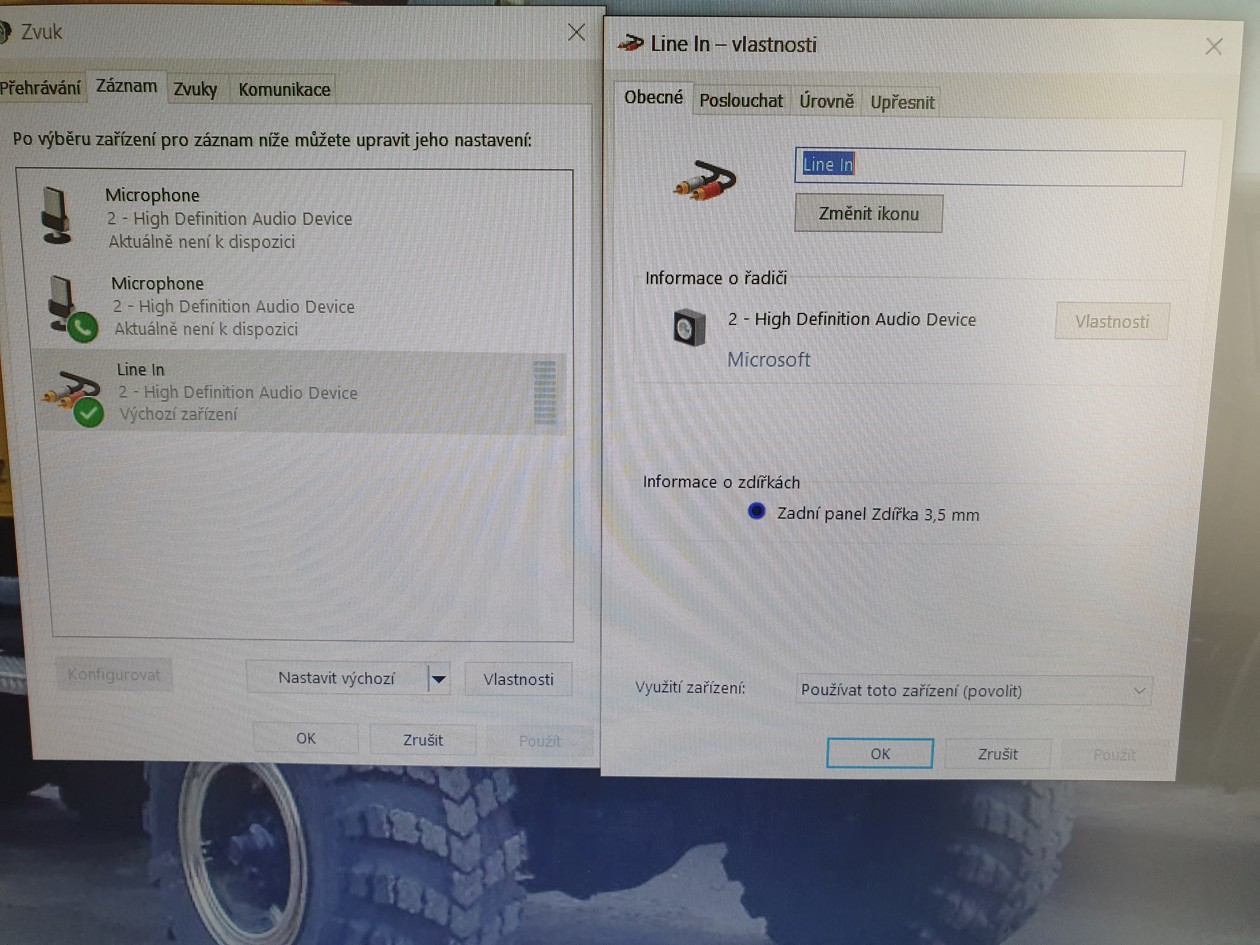

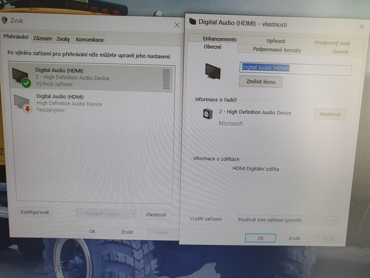

provedl jsem na počítači čistou instalaci Windows 10 jako náhradu za 7 a po instalaci nejde zvuk.
Když kliknu na symbol reproduktoru, tak tam vidím HDMI audio. Já mám však připojeny reproduktory standardně do 3,5mm zdířky.
Ve správě zvuku vidím právě výstup do HDMI a na 3,5mm je tam jen záznam (jako bych měl připojený mikrofon).

Stále však jediný zvukový výstup, který vidím, je HDMI audio. Zdířka 3,5mm se tváří, jak že je tam zapojený mikrofon, ale jsou tam zapojeny reproduktory.

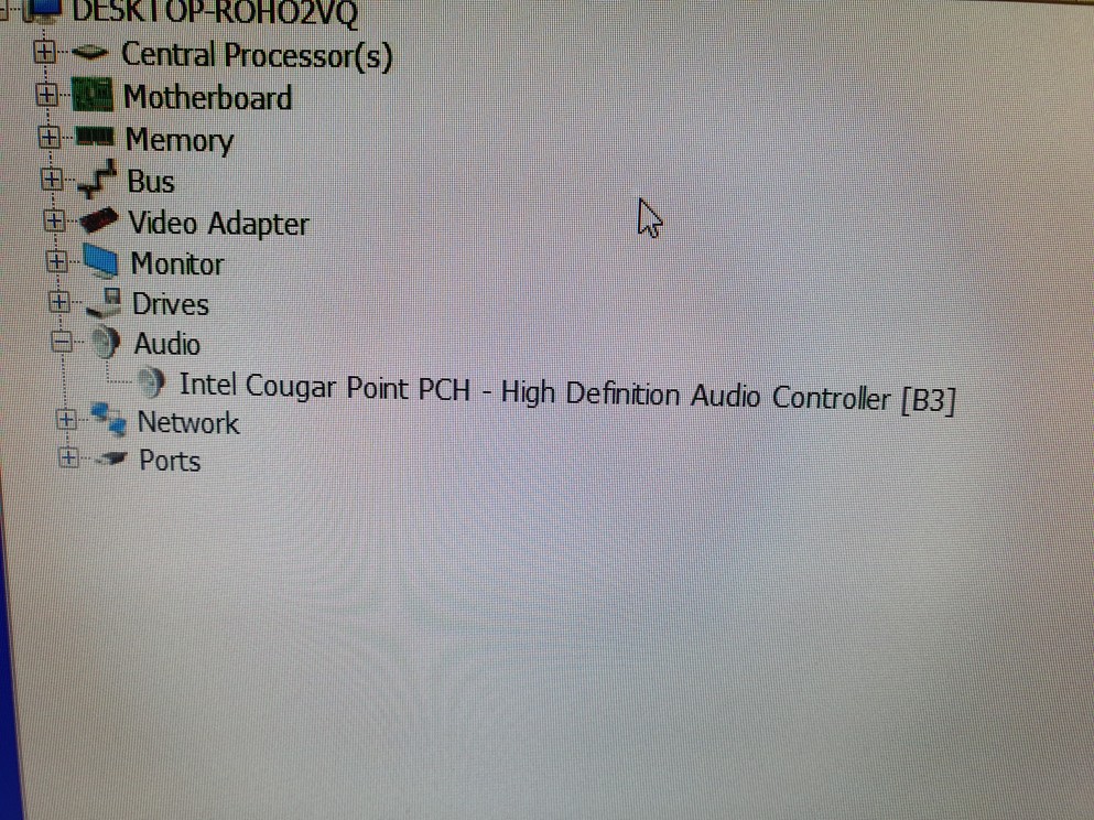

Odinštaluj ten ovládač Intel Cougar Point a reštartuj NTB, čo sa nainštaluje po reštarte.

Tak už nevím, co dál. Odinstaloval jsem ostatní ovladače zvuku, naistaloval jsem ovladač Realtek ze stránky výrobce základní desky, nainstaloval jsem i nejnovější ovladače Realtek, ale zvuk pořád nejde přes 3,5mm jack, ale leze jen do HDMI a ovladače Realtek nejsou vidět ve správci zažízení. Složka Realtek se na disku udělá, ale je v ní málo souborů, když to porovnám se stejnou složkou v mém notebooku.
Není nějaký adaptér, kterým bych z hdmi konektrou vyvedl jen zvuk na 3,5mm jack?

Zkus zmenit ovladac na ten Intel Cougar point.
Ovladac z webu Asus:
Version 6.0.1.7503 2015/06/30257.35 MBytes
Realtek Audio Win10 32bit&64bit V6.0.1.7503-WHQL
Ta jedina vec ve spravci zarizeni pod Audio musi byt zvukovka a podle me
ma spatny ovladac co nekde nasly Wokna samy.

Akú máš revíziu tej dosky? Podľa webu Asus-u majú všetky revízie zvukovku VIA a nie Realtek.

V tom pripade tenhle:
Verze V6.0.1.8800 2011/03/1075.65 MBytes
VIA Audio Driver V6.0.1.8800 for Windows XP 32bit/XP 64bit/Vista 32bit/Vista 64bit/7 32bit/7 64bit
Ja predpokladam ze tazatel si pamatuje jesli tam byl Realtek pred instalaci Windows 10, proto
ho instaluje.
Je 100% jiste ze to jedine zarizeni ve spravci zarizeni je zvukovka se spatnym ovladacem.
Ten VIA ovladac je ale treba instalovat v rezimu kompatibility, neni pro W10.
ho instaluje.
