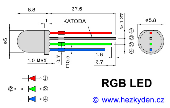

Barvu lze měnit jen na komponentech, které nají LED RGB /red, green, blue = červená, zelená, modrá/.
Pokud je tam jenom LED Red, pak je to jen červená.
S tím páskem by to jít mohlo. Záleží na software.
