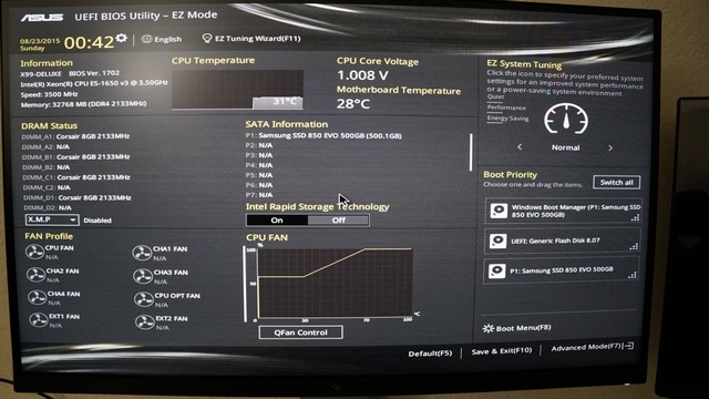

ASUS UEFI BIOS Utility - EZ Mode
ovladani biosu .....
