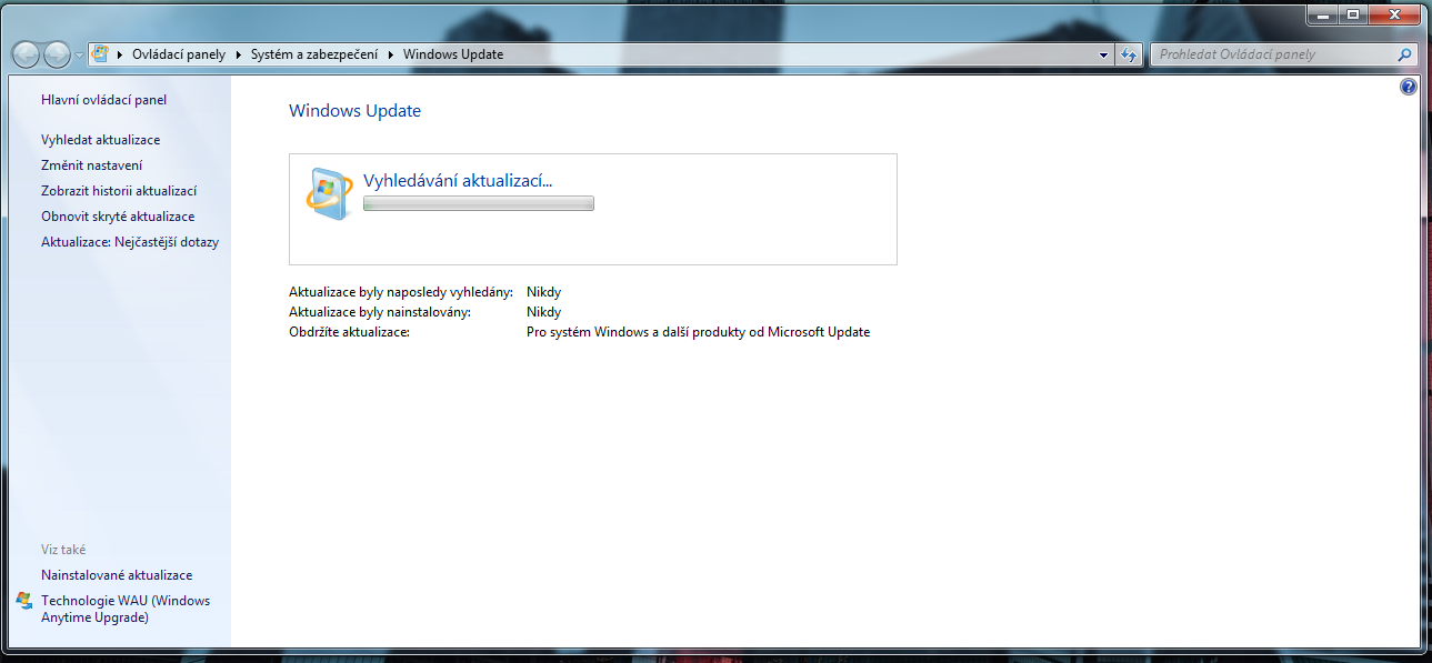

Zdravím, přeinstaloval jsem si čerstvě PC na Win 7 , ale nechce mě to vyhledat žádné aktualizace, dám vyhledat a pořád to píše že vyhledávání ale nic to stále nenajde, a to jsem to měl třeba 2 hodiny v kuse ale pořád to psalo to stejné i po restartování PC a druhý den také nic. Je to normální ?

Nejde to stále, mám nejnovejší IE a když to spustím tak mě to napíše že doplněk nelze na tomto webu spustit ( ano otvírám to v EI ) Pokud stáhnu nějáký balíček na internetu a spustím tak mě to ukáže tohle okno, a vyhledává to pořád dokola a pořád nic. Prostě to nefunguje

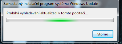

IE mám nejnovější, ale problém je to, že když stáhnu tu aktualizaci a spustím ten instalační balíček tak mě vyskočí tohle okno a nehne se to vubec, mám to tam třeba dvě hodiny a je tam napsaný pořád to stejný.

schmirgel
Příspěvky: 157
Registrován: 16 úno 2016 11:59
Re: Windows 7 aktualizace
Příspěvek od schmirgel »
2 hodiny je málo. Jestli nechceš použít nějaký "urychlovač" (nedoporučuji), nech to běžet, klidně i více než 24 hodin, aktualizace se nainstalují.

Zkus před instalací té aktualizace vypnout WinUpdate. Mně to tyhle "opravné" aktualizace update blokoval.
Řešil jsem před měsícem přesně ten samý problém, reinstal Win7, aktualizace totálně zablokovaný. Notebook běžel 2 dny, a pořád to psalo nejsou k dispozici žádné aktualizace. Stáhnout ale jenom tu aktualizaci viz odkaz výše mi stejně nepomohlo. Musel jsem nainstalovat sna 4 nějaký věci, než mi to začalo fungovat. Poslal bych ti je, mám je ale na externím disku a strašně pomalý internet, a odkazy si už nepamatuji.
Přeji hodně nervů, mě to stálo den gůglení a nervy nadranc.

Zkusil jsem tady vypnout WinUpdate a pustit tu instalčku, napsalo mě to " Aktualizace není použitelná pro Váš počítač " takže jako fakt nevím co s tím, ale když se podívám do stažených souboru tak na konci je x86 což je 32 bit ne ? Já mám ale 64 bit. Ale když zase spustím WinUpdate a pustím tu intalačku tak to nic nenapíše a hledá dal..
RIKI22
Příspěvky: 6831
Příspěvek od RIKI22 »
Skús
1.Vypni si aktualizácie
2.Nainštaluj si , ak máš 64bit OS https://www.microsoft.com/cs-CZ/download/details.aspx?id=50797
3.Reštart PC a po reštarte si daj vyhľadať aktualizácie.
