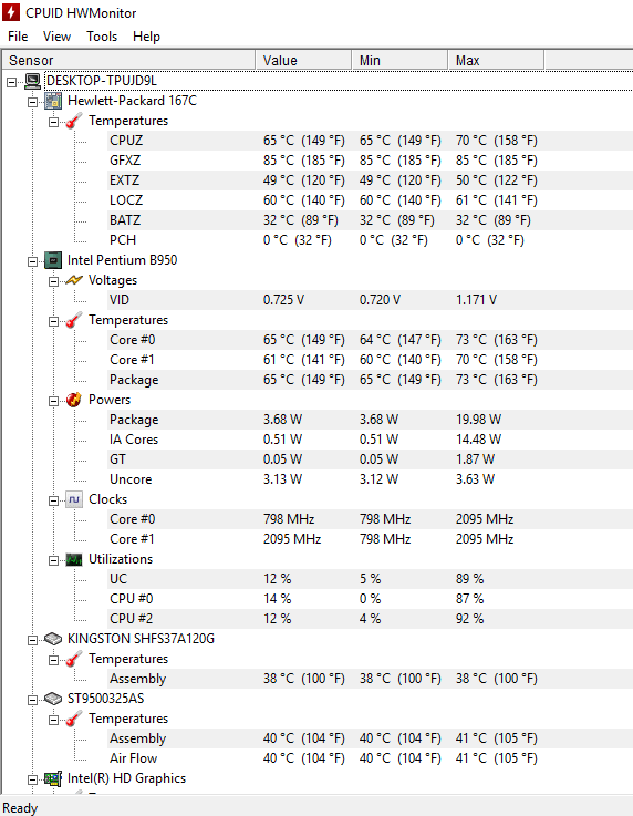

Stahni si a naistaluj hw monitor http://www.stahuj.centrum.cz/utility_a_ ... hwmonitor/ a vlož jsem screen teplot

koko5858
Příspěvky: 22
Registrován: 15 srp 2013 20:59
Re: Počítač se samovolně vypne
Příspěvek od koko5858 »
Teploty
Akrej

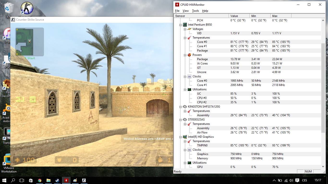

a hoď jsem ještě teploty během hraní možná totiž mame totožny problem ale mě se to stává tak po 5 hodinách

koko5858
Příspěvky: 22
Teploty při hraní:
Příspěvek od _vcn »
Extrémní přehřívání procesoru. Tenhle konkrétní procesor Intel Pentium B950 končí na 85°C a pak se ntb prostě vypne, aby nedošlo k jeho poškození.
Zkontroluj, jestli chlazení notebooku funguje tak, jak má. Z ntb musí během hraní vycházet hodně horký vzduch a musí opravdu foukat.

A jen tak ze zvědavosti se zeptám: opravdu se ten ntb při hraní takhle hodně zahřívá? Je tady možnost, že ve Win 10 je ta detekce teploty chybná.
