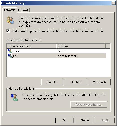

Omlouvám se ale byl jsem v zaměstnání. Možná vám budu v lečems nerozumět. Dělám tuto akci poprvé tak prosím o trpělivost.Tak za prvé. Dal jsem v nouzáku "tento počítač/spravovat/protokoly událostí/ a když kliknu na položku System a Zabezpečení tak mě tu chybí příkaz export. Můžu dát jedině "uložit události jako". A to buď v txt nebo xml. Ale uložené soubory mají cca kolem 80mb.A za druhé. Mám v nouzáku vypnout autom.přihlaš.a dle vašeho návodu udělat pravý opak.Váš návod je:
Počítač je připojen k pracovní skupině
Do pole Hledat zadejte control userpasswords2 a stiskněte klávesu ENTER. Požadováno oprávnění správce Pokud vás systém vyzve k zadání nebo potvrzení hesla správce, zadejte heslo nebo proveďte potvrzení.
Zrušte zaškrtnutí políčka Před použitím počítače musí uživatelé zadat uživatelské jméno a heslo a klepněte na tlačítko Použít.
V dialogovém okně Automatické přihlášení zadejte heslo a klepněte na tlačítko OK.
V dialogovém okně Uživatelské účty klepněte na tlačítko OK.
Po restartování počítače se budete moci přihlašovat automaticky.
( opak teda je mít to políčko zaškrtnuté?)Já ho tam tak mám. A dále tomu nerozumím jak mám postupovat.V příloze posílám screen jak to tam mám a v druhé screen protokolu událostí. Děkuji za trpělivost.

Re: Selhání inicializace procesu přihlášení se nezdařilo
Uložit události jako...
To políčko máš zaškrtnuté správně.
