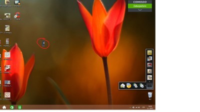

Na ploše se mi objevilo kousek nějakého obrázku,nebo já nevím co to je. Dá se s tím pohybovat,ale nedá se to odstranit.
Používám Comodo a příjde mi to,jako kousek C z názvu. Netuším kde se mi to tam vzalo a vůbec nevím jak to dát pryč.Ať otevřu cokoliv,ten kousek něčeho je vždy nahoře,musím s tím lítat po ploše a někde to schovat,protože to je rušivý element.
Poradí někdo?
Díky Petra

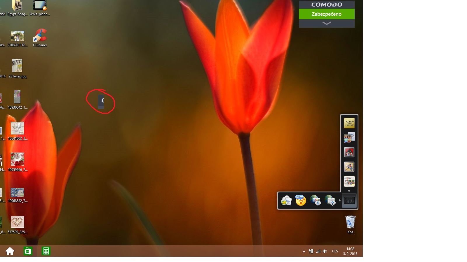

Re: Problém na ploše Win8
Dam to anglicky, snad nebude problem...
The current fix for the broken Comodo icon is very simple:
Open Comodo and go to Advanced Tasks > Advanced Settings > User Interface and UNCHECK the box beside 'Show Comodo Message Centre'
Now restart your system.

Děkuji,vyřešeno )
