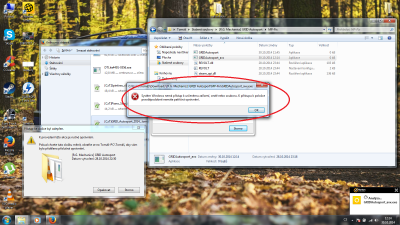

Zdravím všechny:) přeinstaloval jsem komplet cely PC zase na W7, ve windowsech mam vytvoreny jediny učet,ale když chci neco smazat třeba ze staženych souboru,napíše mi to,že nemám dostatečné oprávnění (VIZ.FOTO) .. a když si stáhnu nejakou hru,a chci ji nainstalovat napíše mi to taky chybu,že nemám dostatečné oprávnění (VIZ.FOTO ) .. snad mi tu nekdo pomuže:)

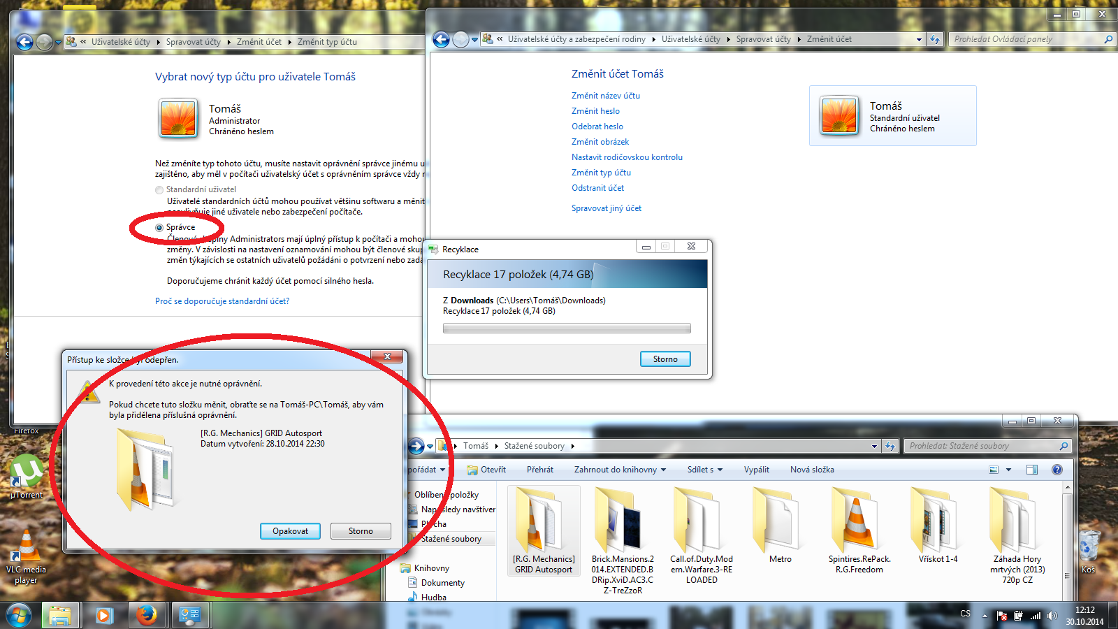

Toto se mi dělo taktéž. Řešil jsem tuto zrestartováním počítače, avšak poté, co začalo toto ve větší míře "zlobit", už to nebylo možné...
Mám nápadů pár:
---> [Win+R]; do pole textového zadati nutno jest "netplwiz"; poté u svého (jediného) účtu klikni na vlastnosti a vyber záložku Členství ve skupinách; zde zkontroluj, zda nejsi pouze vybrán jako Debug user, ale opravdu jako správce; popřípadě změň svůj přístup na správcovský (administrátor).
---> U dané složky změň své oprávnění.
