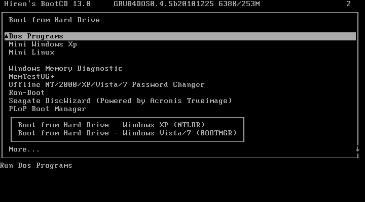

Stahni si hiren-s-boot-cd
1) Vypal ho jako obraz disku(disk image) na CD/DVD

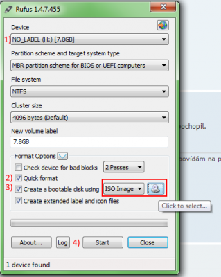

2) Vytvor bootovaci flash disk
- stahni si rufus
- otevri rufus
- postupuj podle pokynu
Screenshot 2014-08-13 23.31.52.png (93.13 KiB) Zobrazeno 2795 x
I.) vyber flash disk
II.) zaskrtni quick format
III.) vyber .iso hirens boot
IV.) Start

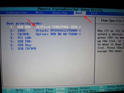

1) Jdi do BIOSu. V sekci BOOT nastav prvni prioritu na CD/DVD ROM nebo na Flash disk, podle toho pro co ses rozhodl. Uloz, Restartuj. Po dokonceni dej zpet na prvni misto svuj HDD.

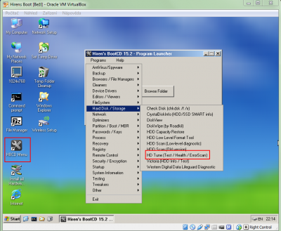

2) Spusti se Hirens boot. Vyber MiniXP
3) Najed do programu HD Tune. Udelej screenshot klavesa PrtScr (-> infranview -> ctrl+v) nebo vyfot tabulku v sekci Health a posli to sem. Musi byt vse zobrazeno. Ujistime se zda disk je bez zavad.

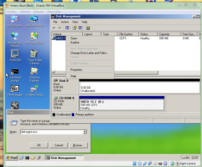

4) Stiskni Win+R napis tam diskmgmt.msc
Screenshot 2014-08-14 00.07.14.png (117.97 KiB) Zobrazeno 2795 x
5) Nabehne ti spravce disku
6) Vyber oddil na ktery chces provest instalaci Windows a dej Format na NTFS.
Pred formatem se ujisti zda nechces nejake soubory zalohovat !!!
