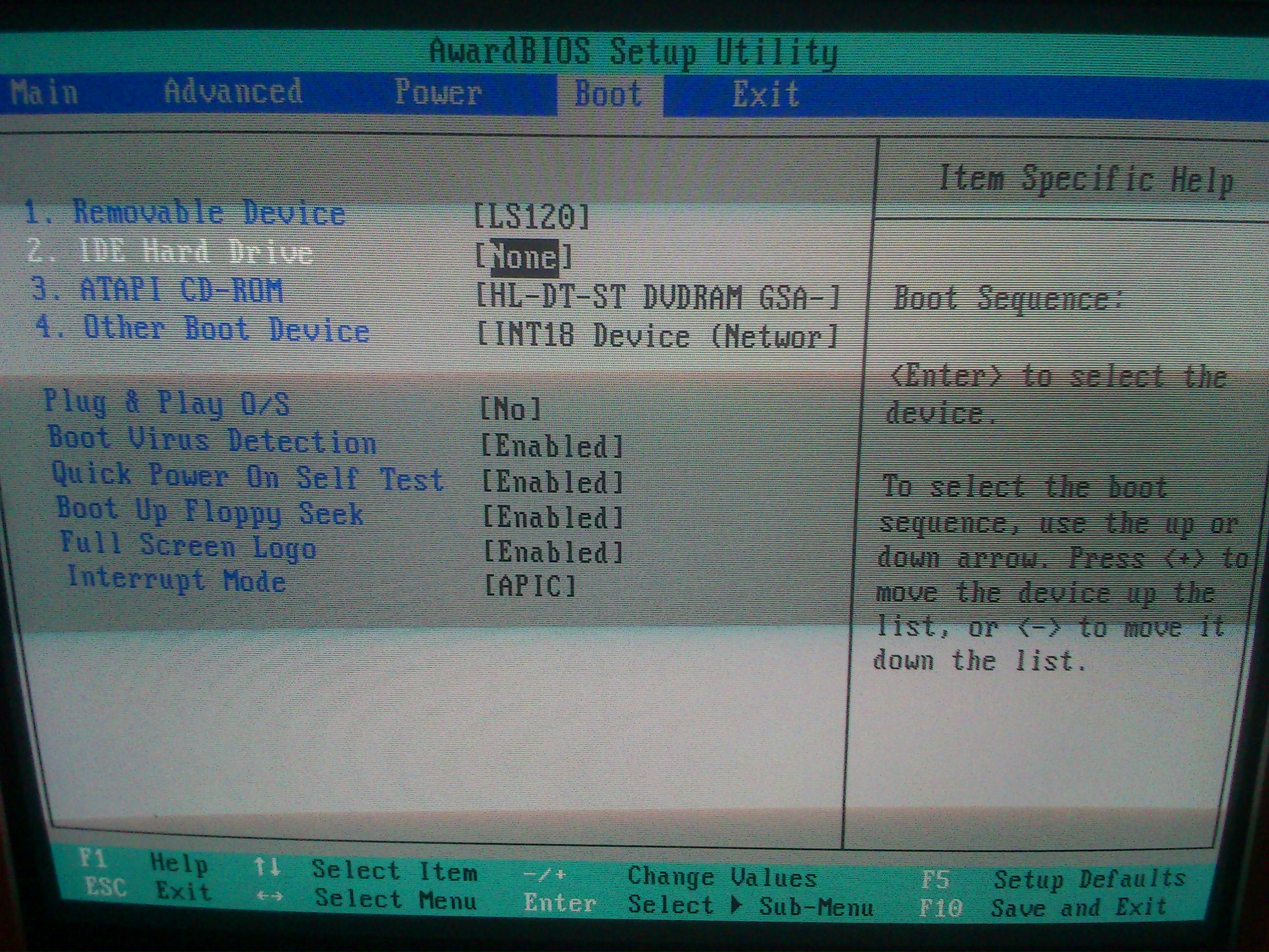

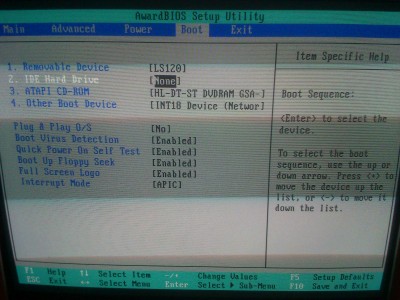

Mužu dát v části BOOT na první místo CD romku, ale u HDD mi to píše None / disabled (viz příloha)... jak ho tam mám navolit prosím? :oh:

Máš disk správně připojen? Nejdříve musí BIOS nalézt disk. Podívej se do dalších nastavení BIOSu - Main.

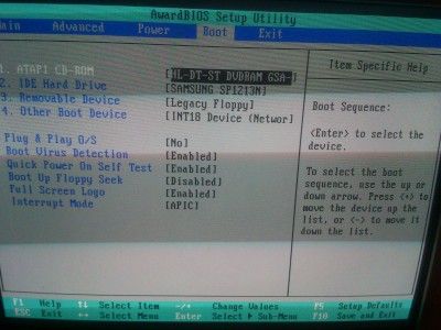

Tak Boot jsem nastavil (viz příloha)
U Boot up floppy seek jsem dal disabled, aby to nehlásilo tu chybu (počítač disketovou mechaniku ani nemá)
Pořád to dělá tu samou věc - počítač se po zapnutí připojí k Instalačnímu CD, naběhne instalační program, smažu všechny oddíly, uvelám jeden nový, vyberu ho aby se do něj nainstalovaly windowsy, proběhne formátování, pak se začnou kopírovat soubory a po úspěšném 100% přenosu následuje restart, ale po restartu nepokračuje normálně instalace dál, ale zase naběhne "Vítá Vás instalační program XP professional" a chce to zase udělat znova... už sem to celý smazal zformátoval a nainstalovat snad 5x a začínám si rvát vlasy :evil:

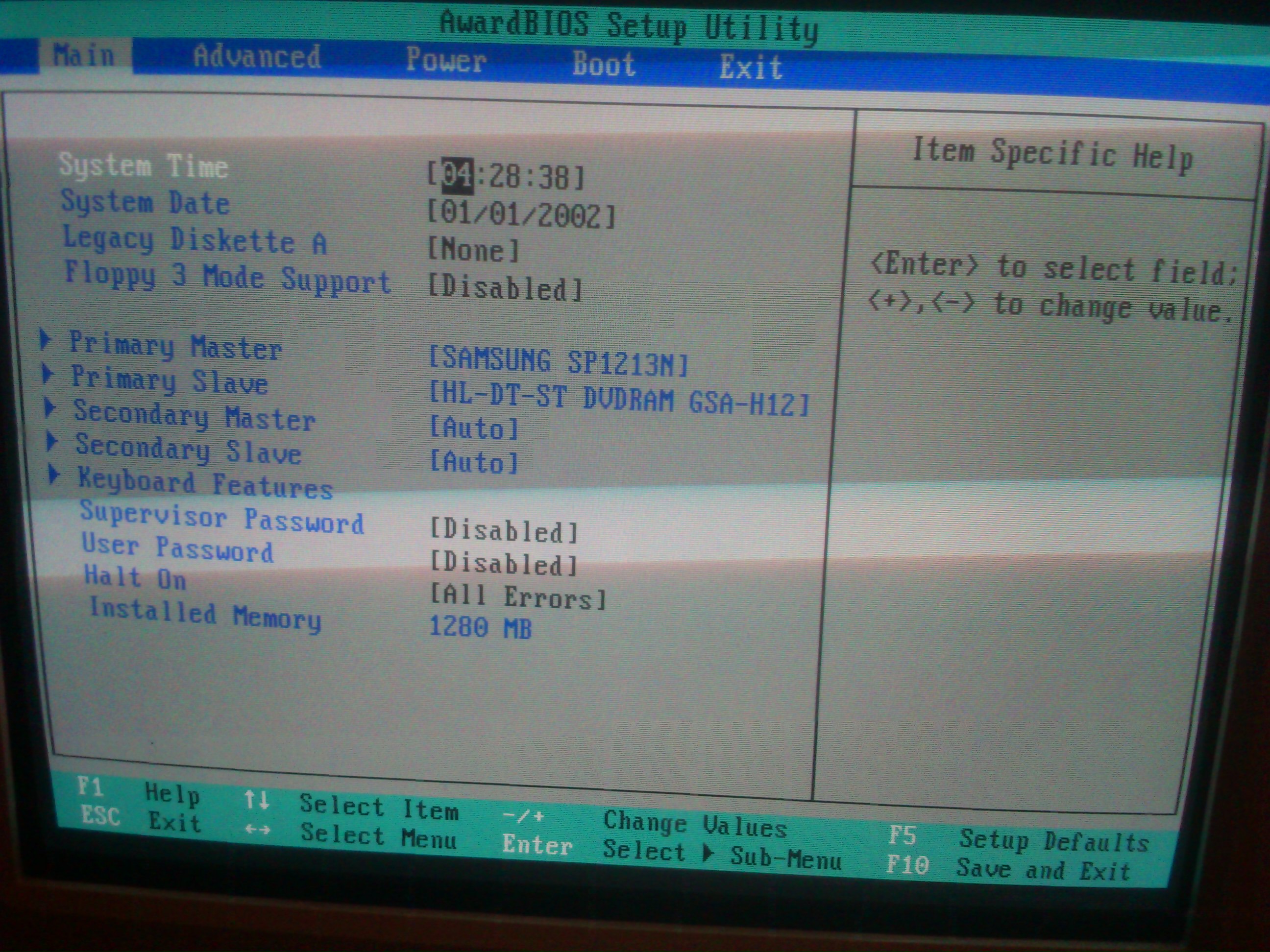

--- Doplnění předchozího příspěvku (15 Pro 2013 23:49) ---
Main je v biosu takle

Nainstaloval jsem windowsy, a když jsem nainstaloval ovladač zvukové karty, provedl se restart a PC ted nemůže najít Primary master
Detecting Primary Master .... None
Detecting Primary Slave .... HL-DT-ST DVDRAM GSA-H12N
Detecting Secondary Master .... None
Detecting Secondary Slave .... None
Potom naskočí BOOT failed a chce to vložit instalační CD (i když windowsy jsou už komplet nainstalované)
V BIOSu jsem nastavil BOOT první na HDD a jako druhé DVD a ostatní disabled
Když se podívám do MAIN tak je všude nastaveno AUTO a až tak po pul minutě tam naskočí master HDD (samsung) a jako slave DVD
Když se podívám do BOOT, tak dokud nenaskočí master na listu MAIN, tak na listu BOOT je NONE.
Je možné, že při startu PC prostě počítač nestihne najit HDD?
