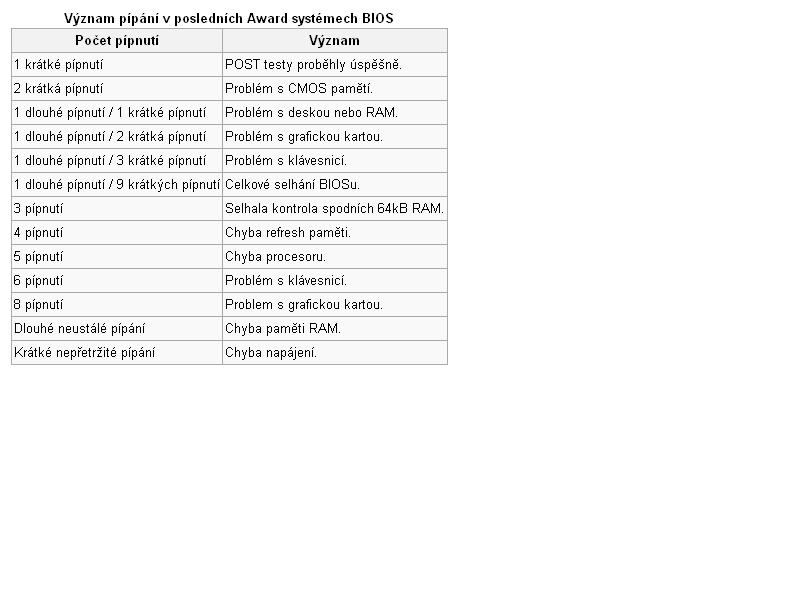

A kolikrát to pípne? :-)

Pípá to stále a přerušovaně...a nejde nic...
Re: Systém nejde nahodit
Dlouze nebo krátce? Viz.

dlouze...

pokud pc pípa většinou jde o hardwerový problém to znamená že je něco špatně obvykle to býva zdroj deska ram nebo grafika zobrazí se alespoň neco na monitoru nebo se na displeji vubec nic nezobrazí ?

vůbec nic...
Pak by to dle typu Biosu mohla být chyba RAM. Zkontroluj jestli sedí ve slotech a je-li více modulů, nech tam jenom jeden.
