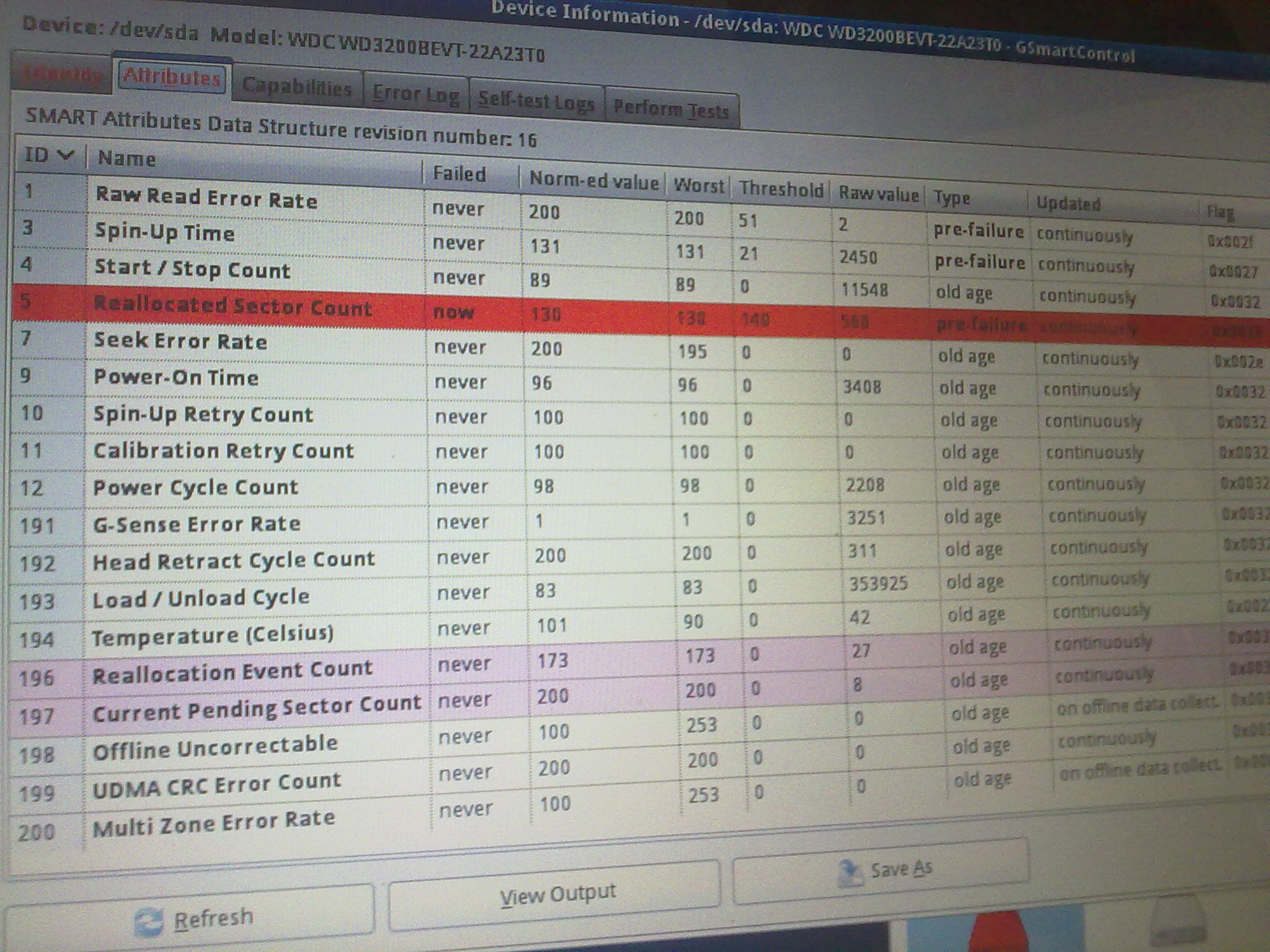

Dobrý den, vlastním notebook emachines E642 (bohužel už bez záruky). Nootebook fungoval necele 2 roky a nyní mam problém tam vůbec dostat Windows. Po několika neúspěsných instalací XP a 7 si myslím že problémem je HDD. Instalace je většinou velmi pomalá a u XP instalace nejde HDD zformátovat pomalejším způsobem. Takže možnost dostat se na plochu a nějaky program zkontrolovat HDD je nemožná. Měl by prosím někdo nějakej návrh čím by to ještě mohlo být ? (bojim se že koupim novy hdd v ceně cca 1200 a stejně mi to nepujde :-( ). Předem děkuji
Re: Chyba s OS (HDD)
Stáhni HiB, rozbal a vypal jako obraz disku. Následně z toho nabootuj a najdeš tam několik programů na kontrolu disku-včetně některých firemních programů.
http://translate.googleusercontent.com/ ... lMkWJ3iVsg
VasilijZajcev
Příspěvky: 50
Registrován: 22 dub 2011 11:20
Příspěvek od VasilijZajcev »
Moc tomu nerozumim...ale je ten HDD vadny ?...(Děkuji za doporučení toho programu)
HDD
HDD

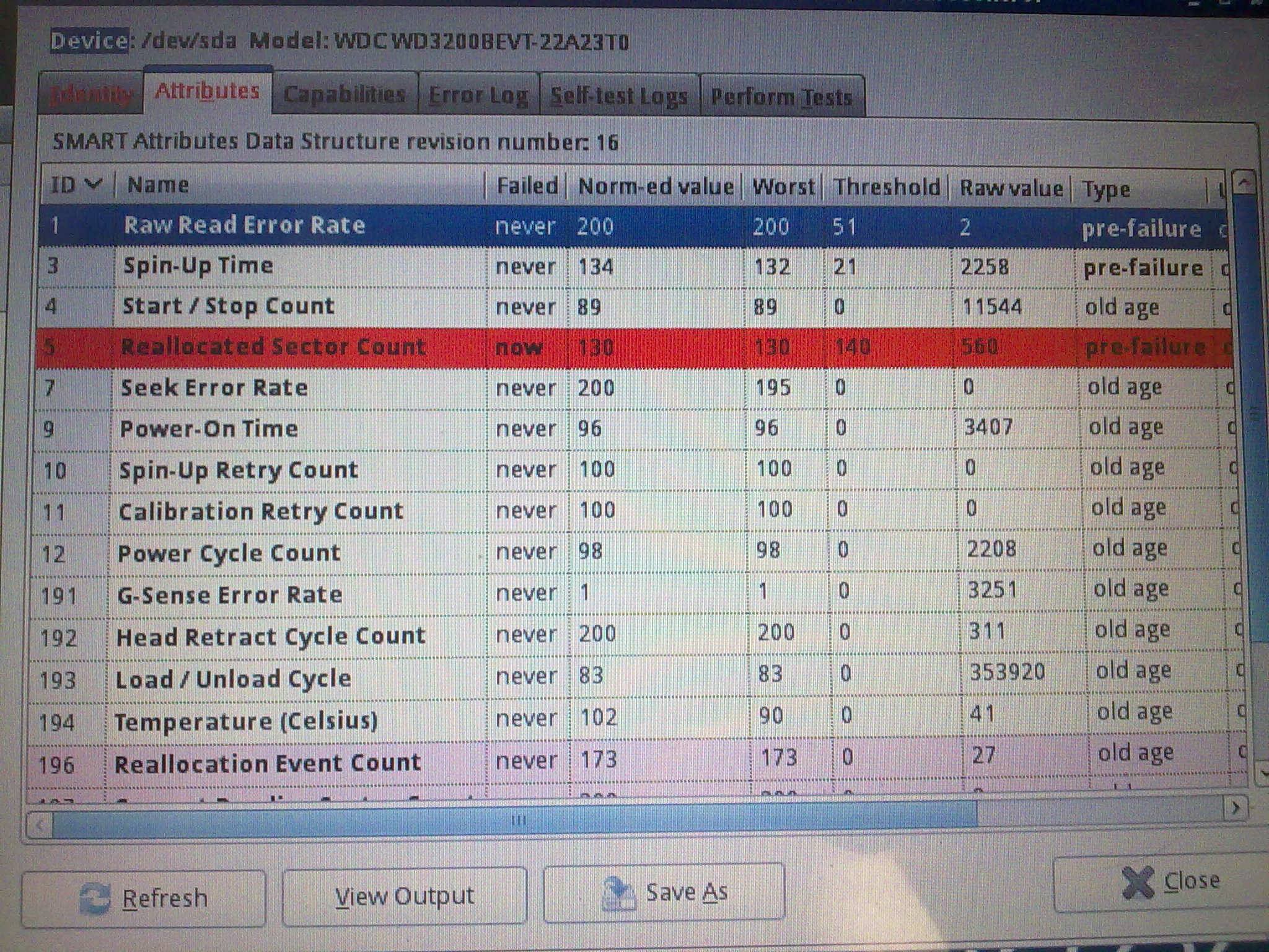

Ten screen není celý. Dej ho celý v menším rozlišení 1O24x756 třeba.
VasilijZajcev
Příspěvky: 50

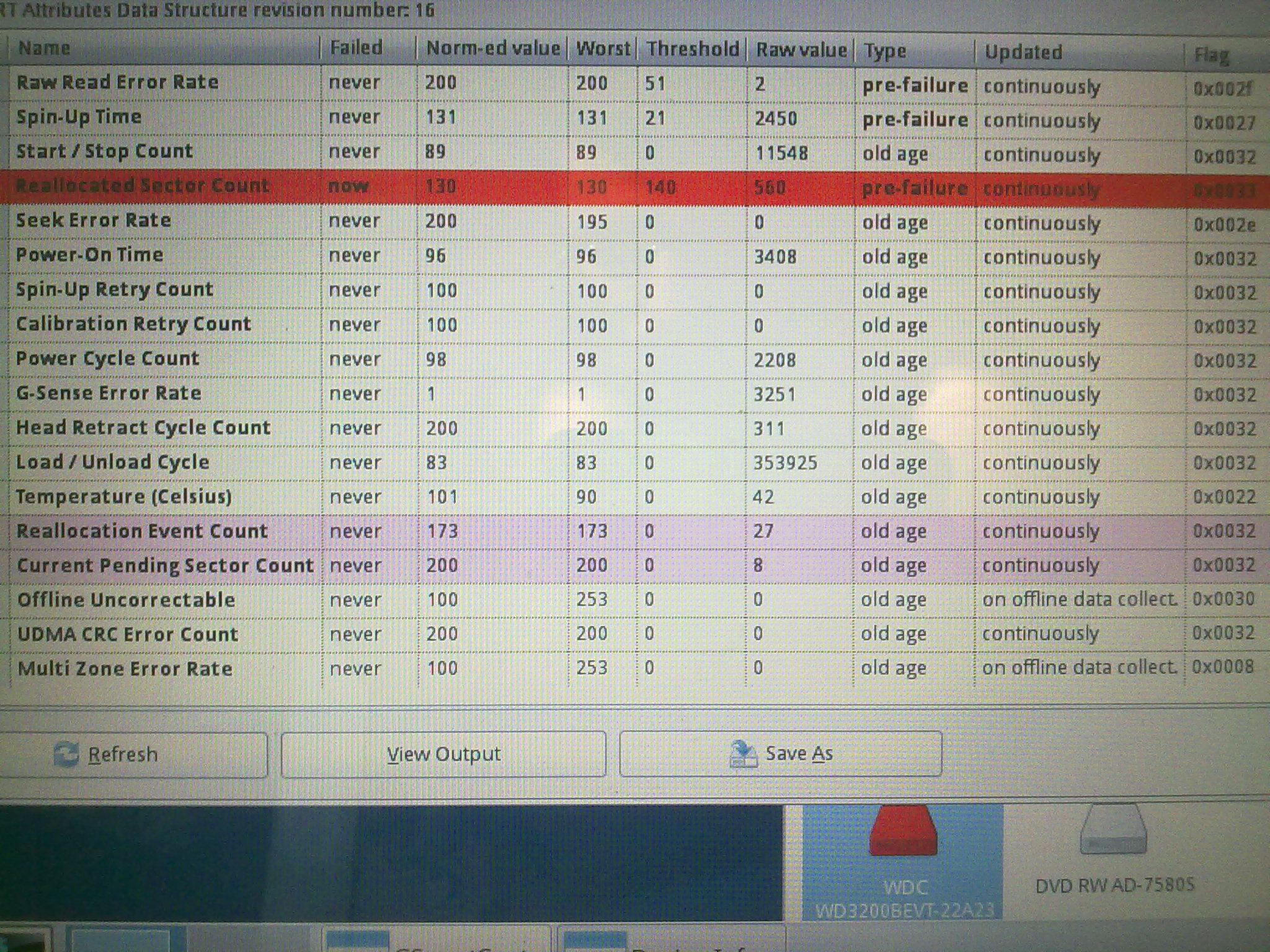

Toto je vše více tam toho neni
Co není? Ty vidíš pravou stanu toho screenu? Já ne!
VasilijZajcev
Příspěvky: 50
Se omlouvám, ale momentálně nemam lepší způsob jak ten screen pořídit a nahrát...
Já ti toho moc nepovím když to nevidím celé. Tohle je foťákem? Ty neumíš PrintScreen? Anebo použij dole to Save As a dej sem log.
