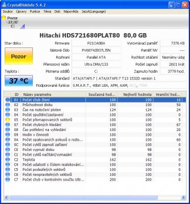

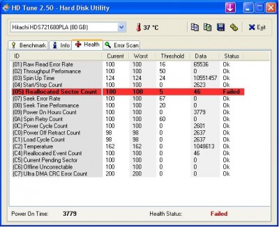

Neměl jsem teď možnost se k PC dostat proto píšu až teď.. Pamět nehlásí žádnou chybu ale HDD viz screen níže.
Je možné že toto neobvyklé chovaní je způsobeno tím počtem přemapovaných sektorů ?

Pic
Příspěvky: 23292
Bydliště: Východní Čechy
Re: Myš i klávesnice si dělají co chtějí.
Příspěvek od Pic »
Disk není v dobrém stavu. Nejprve vyčisti PC třeba programem Ccleaner a to i registry (povol jejich zálohu). Pak spusť kontrolu disku s opravou případných chyb. Kontrola proběhne po restartu a musíš ji nechat doběhnout až do konce - po jejím dokončení naběhne Windos. Vzhledem ke stavu disku doporučuji zálohu dat.
