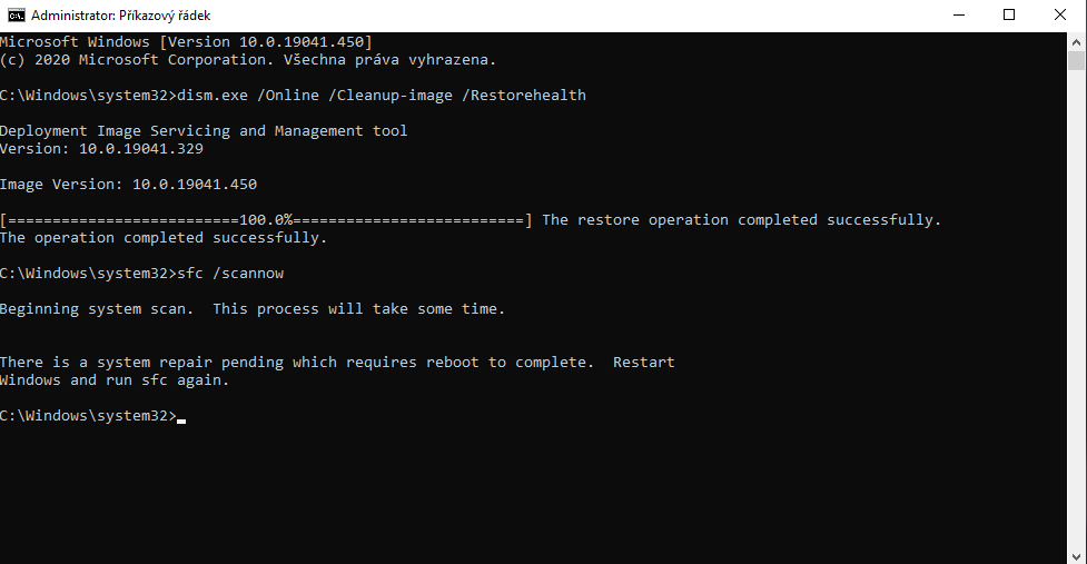

Okay, tak ještě před instalací těch čistých W10 provedu příkaz dism.exe /Online /Cleanup-image /Restorehealth, uvidím, jaký bude výsledek. Po něm teda ještě dám příkaz sfc /scannow a taky počkám na výsledek. Ideálně to pak printscreen-nu a pošlu vám to tady.

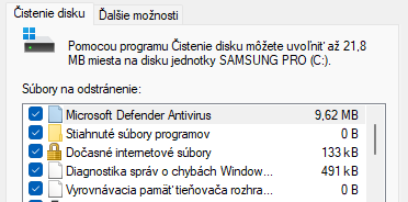

Spusť si aj to čistenie disku.

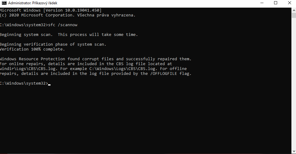

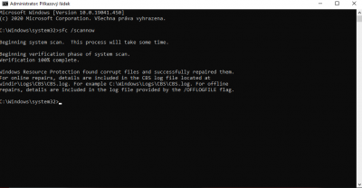

Po prvním příkazu jsem chtěla dát druhý, ale ten nešel, protože se čekalo na aktualizaci, kterou jsem provedla (samozřejmě skončila neúspěchem) a pak druhý příkaz mohla nechat pracovat.
Výsledky:

Skús spraviť reštart PC a potom spusť príkaz sfc ešte raz.Čistenie disku ?

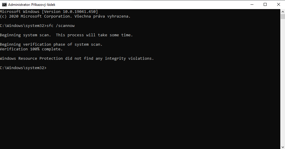

Teď jsem vyčistila ten disk, na kterém je OS (SSD), jak jsi psal (to HDD jsem nechala být, to jsem nečistila, když na něm není systém). Provedla restart a udělala zase příkaz sfc znova. Výsledek:

Tak jsem zkusila nainstalovat verzi aktualizace KB4571744, skončila neúspěchem. Po opravách a najetí Windowsu jsem zase udělala sfc /scannow, který nenašel žádnou chybu. Zkusila jsem nainstalovat teda aktualizaci KB5008212, skončila opět neúspěchem. Tak já už fakt nevím.

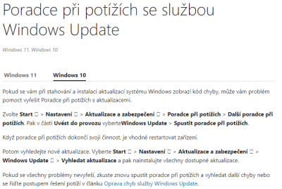

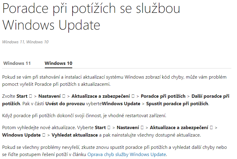

Tohle jste zkoušela?
