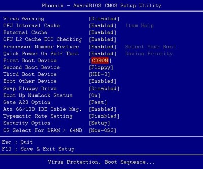

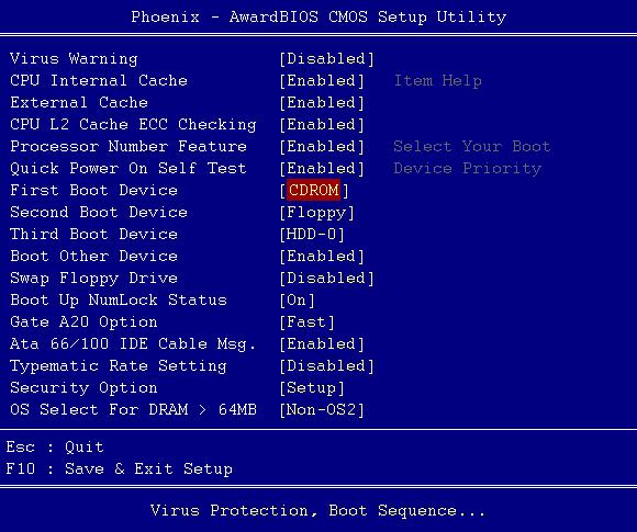

Jenom vybereš mechaniku ze které to má bootovat.

Jo, tak tohlen jsem dělal... jenomže když to DvDčko mám v druhé mechanice tak to prostě nenajede... ale když dám jiné DVD do te druhé tak tam to normálně nabootuje...
Potřebuju aby to bootovalo z té druhé mechaniky...
Toto tam jen mám, jen jednou CD-ROM : http://2i.cz/2i/i/51ed2176/928c9f1f223b34dc8bc5a594ff76da9a/acae1c36e5.f.jpg
Bootuje me to z : TOSHIBA-DVD ROM SD-M1612
ale já to potřebuju nabootovat z : HL-DT-ST DVD-RAM GSA-H22L

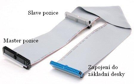

Ono to jde ztuha. Kabely bývají různé, např.
Ten molex je napájení a IDE je datový.

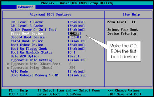

Ještě jsem zkoušel toto co mi někdo poradit :
Najed do biosu klavesa Del.
Otevři okno "Standard CMOS Features"
Najed na mechaniku "IDE Channel" (podle názvu) a zadej u ní "NONE" deaktivuješ jí.
A taky nefunguje

Ty kabely můžeš zkusit přehodit. Občas bývají vadné.
