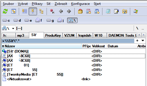

Zkus použít totalcommander. Když klikneš na úložiště, vyžádá si heslo? A zobrazí vůbec úložiště?
