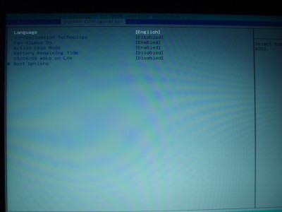

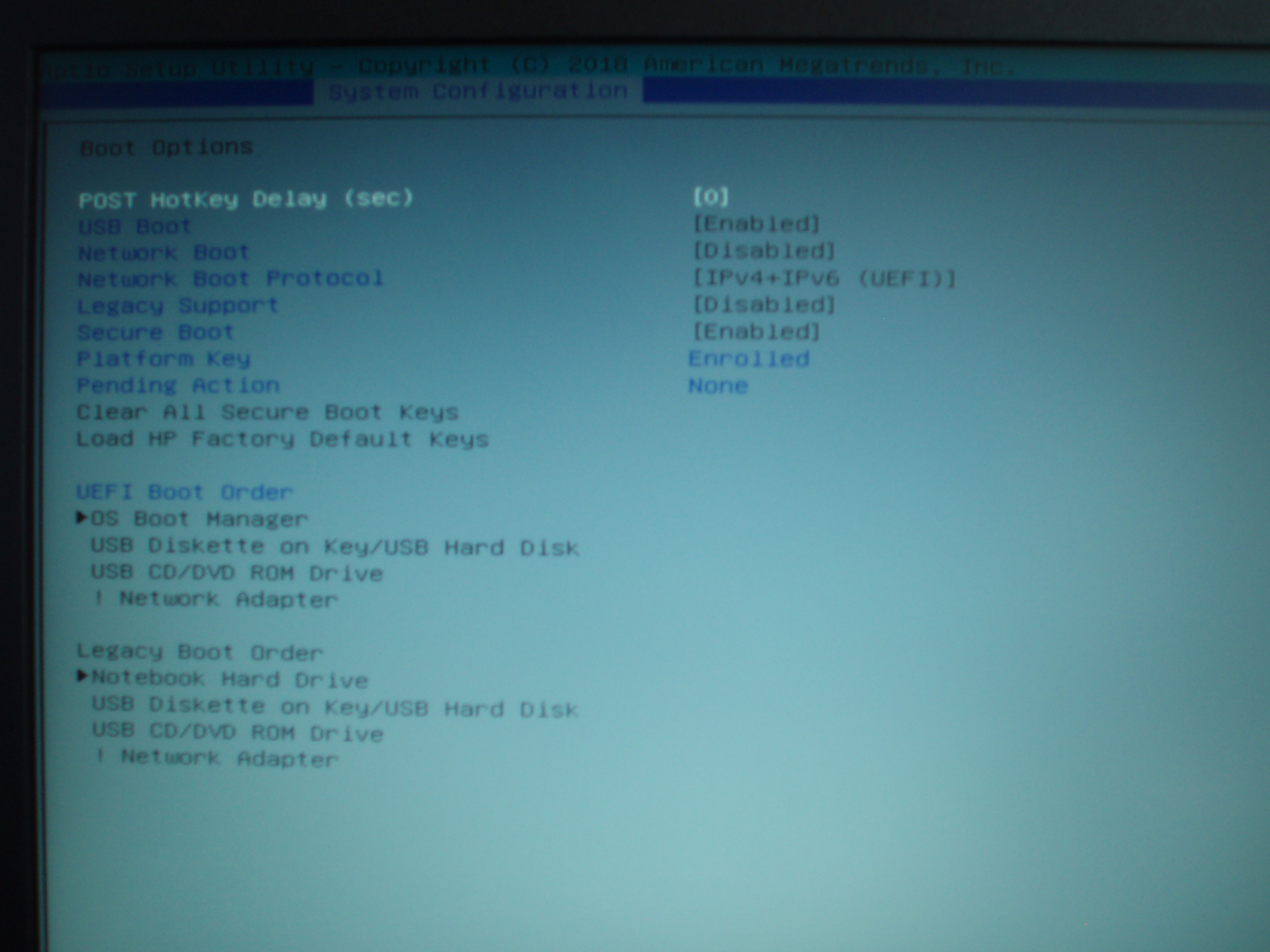

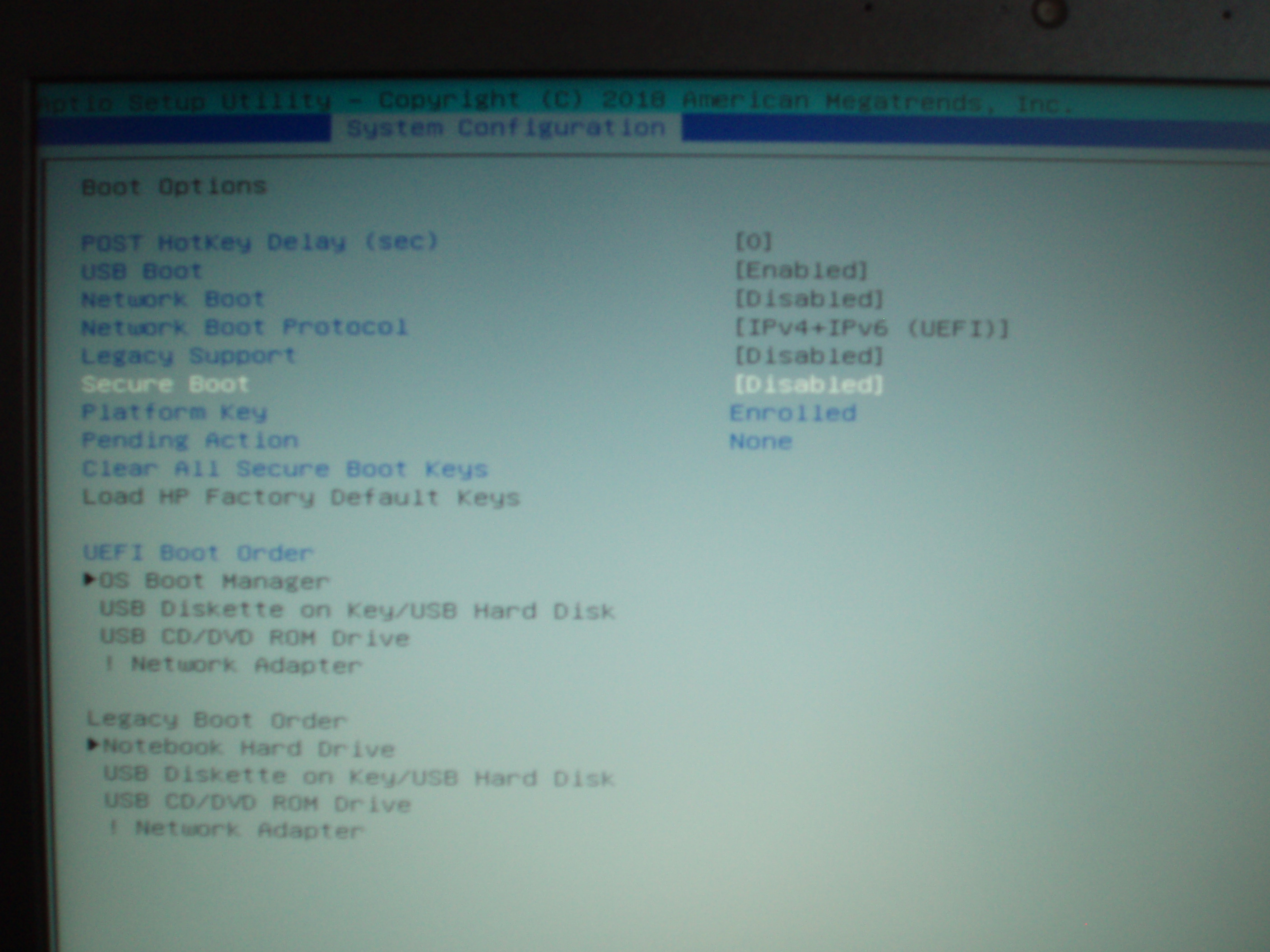

Jj, tak přes F9 to zabralo - zobrazilo se mi Boot Option Menu

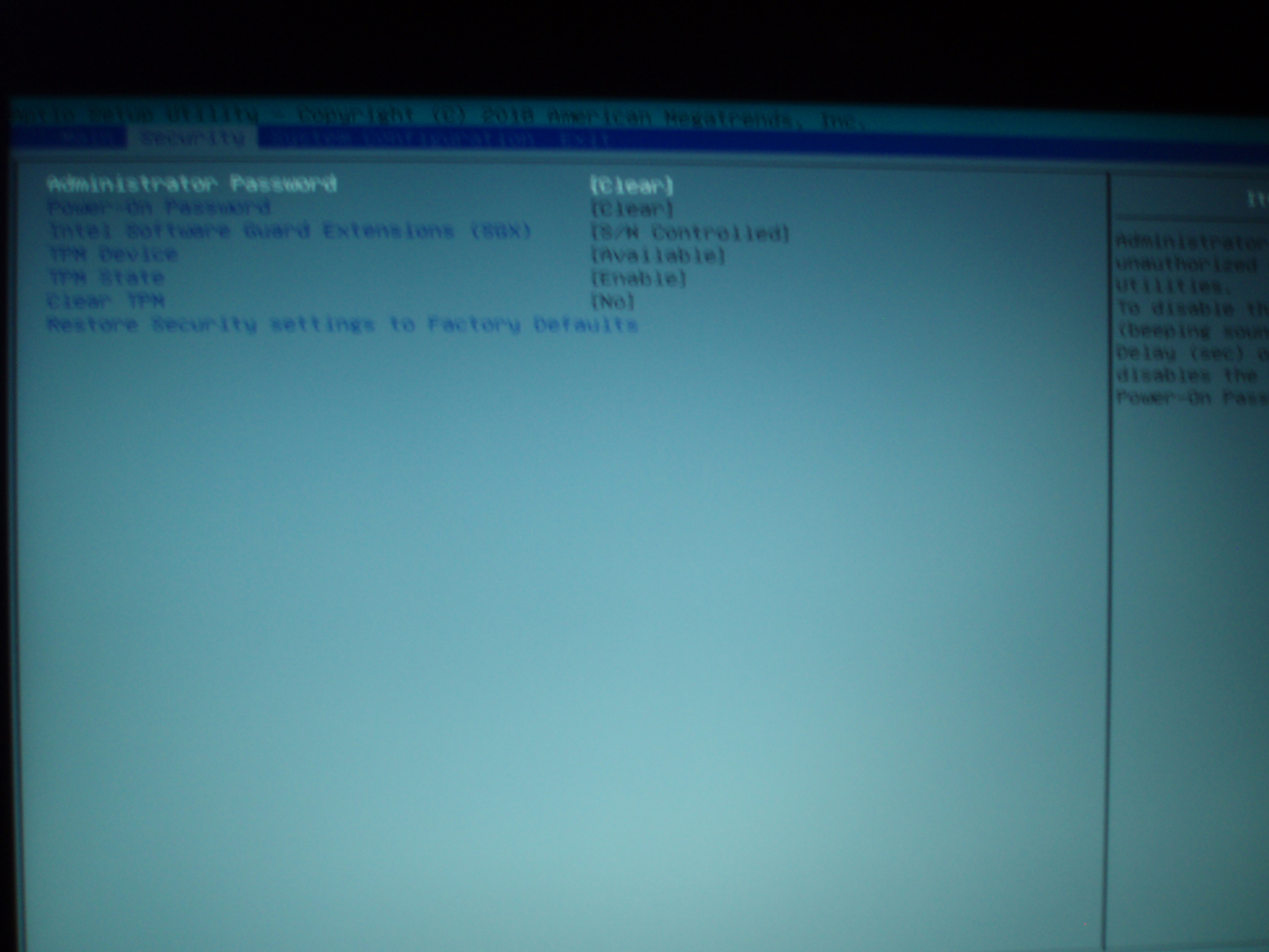

- potvrdila jsem potom F10 a dostala jsem se obrazovku AOS, kde jsou k dispozici 3 obrazovky, je správně? ..mám na některé z těch obrazovkách něco potvrdit?? Radši se ptám dopředu, abych něco nepo* dělala...
Na obr. 2 je v nabídce administrator password nebo power-on password, na obr. 3 je v nabídce Boot Option, mám něco potvrdit???

"Na obr. 2 je v nabídce administrator password nebo power-on password"
V biose nechaj tak, administrator password,nemeň tam nič.
1. screen položka Boot option máš čo, ak to rozklikneš.

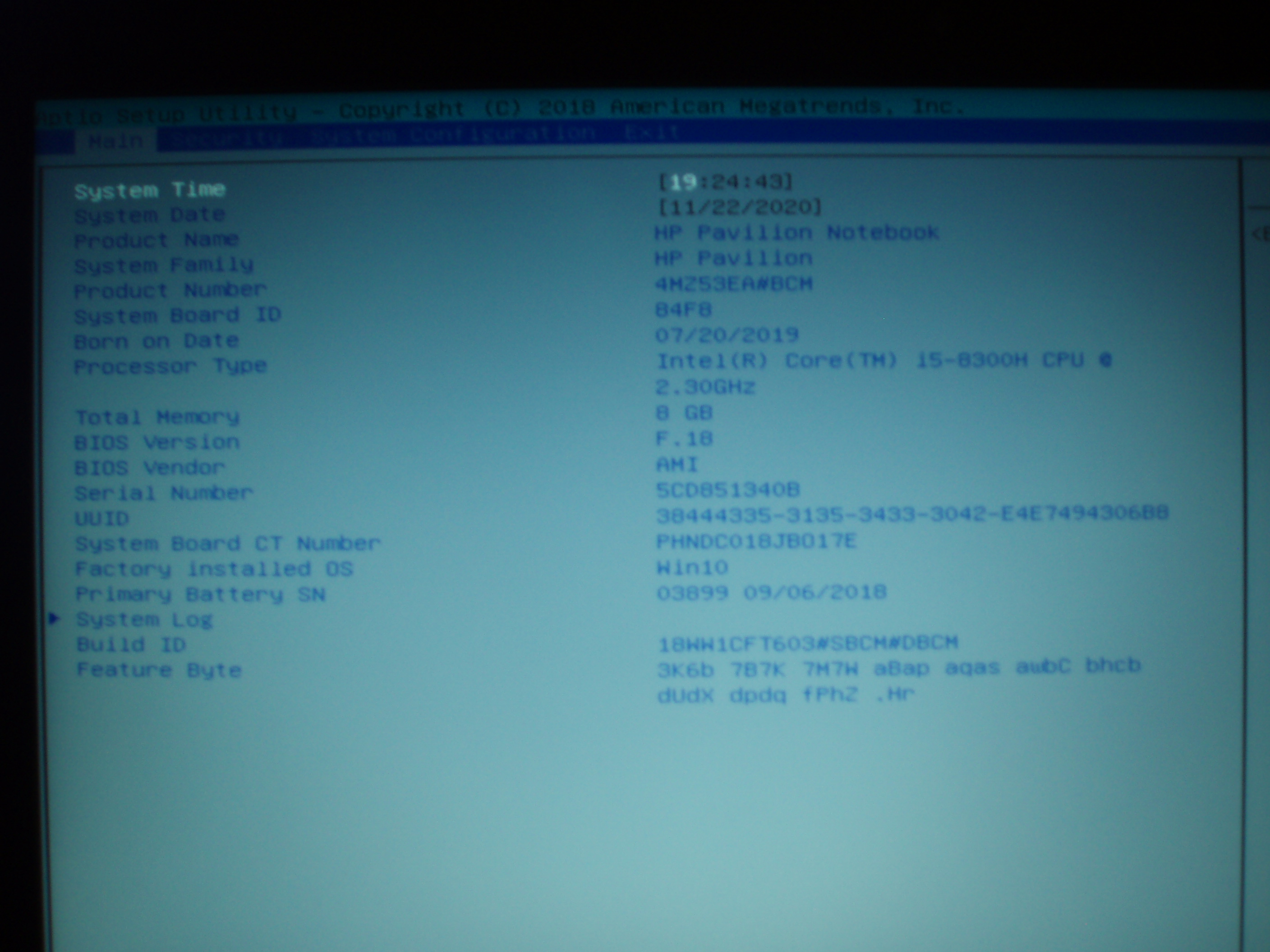

V Boot Option je možné vybrat "OS Boot Manager" nebo "Legacy Boot Order". Přikládám sken - obr. 4.
Příspěvky: 11140
Re: Nelze se přihlásit do PC
No, kdyz mas Secure Boot Enabled, tak s legacy nic neudelas, ne?

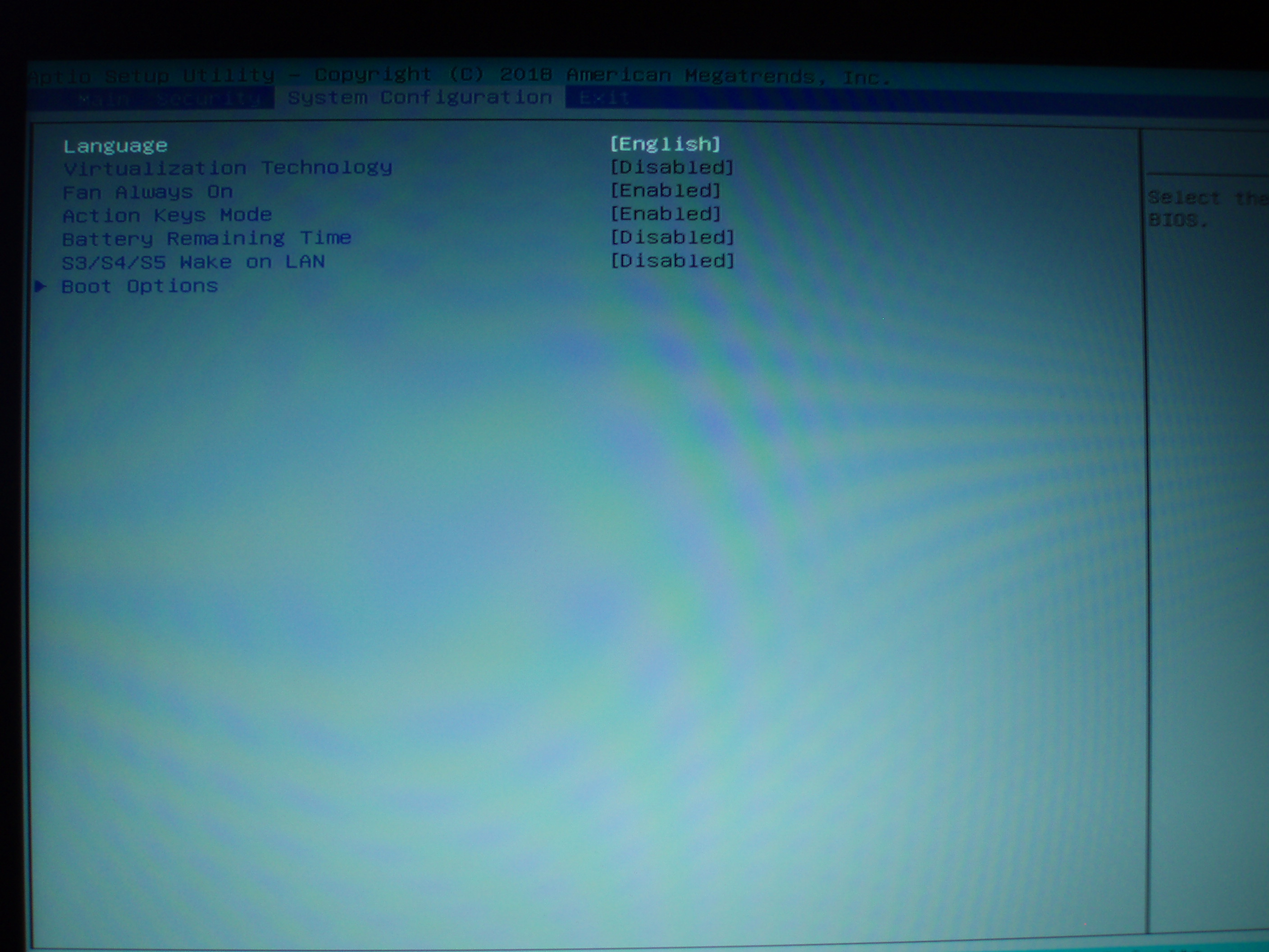

Secure Boot jsem přehodila na disabled. Mám ještě nějak potvrdit?
gogo1963
Master Level 7.5
Master Level 7.5
Příspěvky: 5665
Příspěvek od gogo1963 »
potvrdit změnu v biosu, asi restart opět do biosu

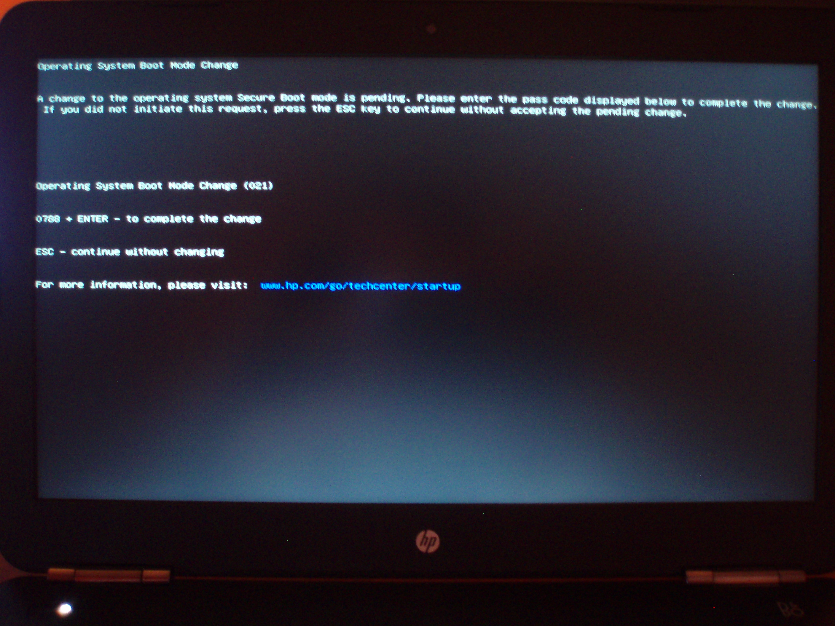

Potvrdila jsem změnu F10 a naběhla mi obrazovka:
Operating System Boot Mode Change
(viz Obr. 6). Co s tím?
druhá nabídka - cosi+enter

Tzn. "0788 + Enter", a jak to zadám (potvrdím)?
