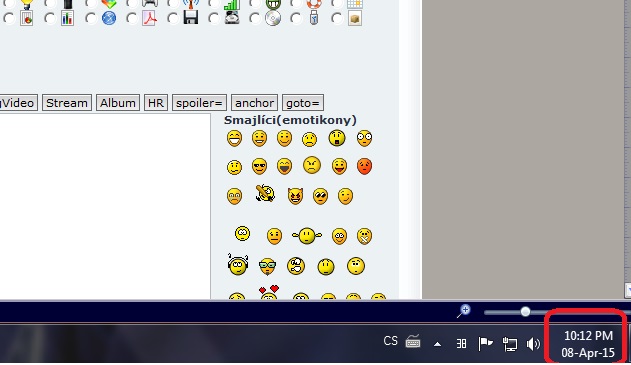

--- Doplnění předchozího příspěvku (08 Dub 2015 21:59) ---
Pic píše:Nevěřím tomu, že čas se v OS předbíhá. Věřím, že v BIOSu je OK.
Ještě teď není tolik kolik mně ukazuje systémový čas.
