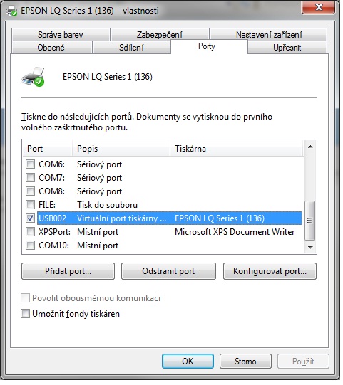

Šel jsem normálně na Start - Zařízení a tiskárny - Přidat tiskárnu - Přidat Místní tiskárnu - Vytvořit nový port TCP/IP a tam vyplním 192.168.1.1
No a jak jsem to už jednou vytvořil a pak tu tiskárnu odebral, tak mi na ten stejnou port nejde vytvořit znovu tiskárna. Jak vymažu ten vytvořenej port?

Jak odeberu ten stávající port abych ho mohl následně přidat? Musí to být něco jednoduchého, ale nevím kde a jak.

Pro další čtenáře fóra:
Start - Nástroje pro správu - Správa tisku - Pod názvem počítače nalézt porty a odebrat dotyčný port wifi routeru.
