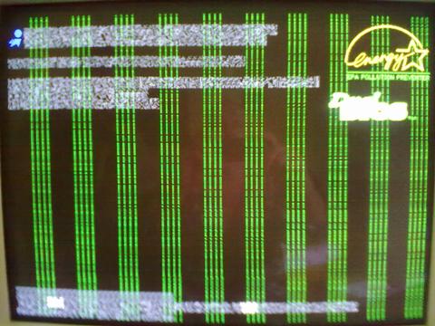

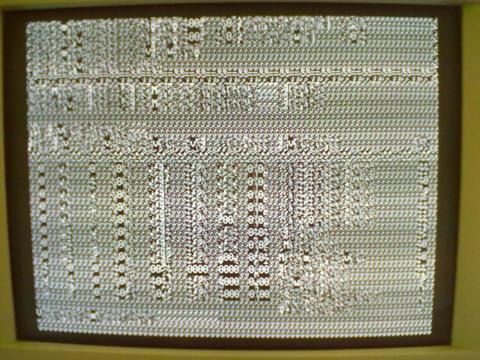

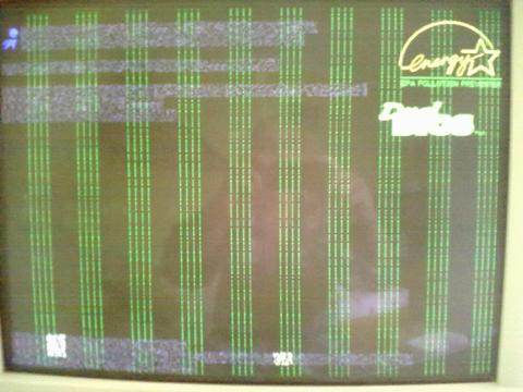

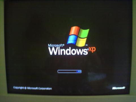

Zdravím,mám takový problém,ze dne na den mi nejde spustit PC.Nejsem moc zběhlej v těchto problémech,takže přikládám foto toho co se děje po zapnutí pc.Po nabíhání systému se vypne monitor a dál s tím nejde nic dělat.Předem díky za rady.
Tohle je začátek.

Takhle to pokračuje.

A tímhle to končí.
A tímhle to končí.
nerxes
Příspěvky: 11
Registrován: 12 črc 2011 20:53
Re: Nenabíhá systém
Příspěvek od nerxes »
a je ta obrazovka dobra? kdyby byla tak to bude neco v systemu nebo biosu ja se v tom moc taky nevyznam ale kdyz vidim ze to nefunguje tak s tim neco bude :D

Může to být vadná grafika anebo kabel (konektor) mezi PC a monitorem.

Tak podle toho posledního obrázku by měl být monitor v pořádku né?On se vypne do pohotovostního režimu,takže bych spíš řekl,že bude někde chyba v krabici,nebo se pletu?
--- Doplnění předchozího příspěvku (26 Črc 2011 14:44) ---
Jednou se mi zobrazila i obrazovka s hlášením o problému se spuštěním systému.Tak jsem odklikl spuštění v poslední známé funkční konfiguraci,ale taky to bylo bez výsledku.
--- Doplnění předchozího příspěvku (26 Črc 2011 14:45) ---
Kabel jsem taky zkoušel vypojit a zapojit,taky nic.

Podívej se na GK, zda se točí ventilátor. Při vypnutém PC vyjmi GK a očisti od prachu chladič a ventilátor, nejlépe vyfoukáním stlačeným vzduchem. Případně očisti kontakty měkkou školní gumou a případně slot pro GK štětečkem od prachu. Pak zkus po vložení do PC jej spustit. Pokud to nepomohlo, otestuj GK v jiném PC, nebo jinou GK v tomto PC, pokud máš ovšem tu možnost.

Tak jsem vyčistil,vyfoukal,ale nepomohlo,naopak.Nejdřív se objevily jen první dvě obrazovky viz foto a po asi třetím zapnutí se už monitor vůbec nezapne.Kontakty jsem překontroloval,vše v pořádku,zapojené,ventilátory se točí.Jak dál?
