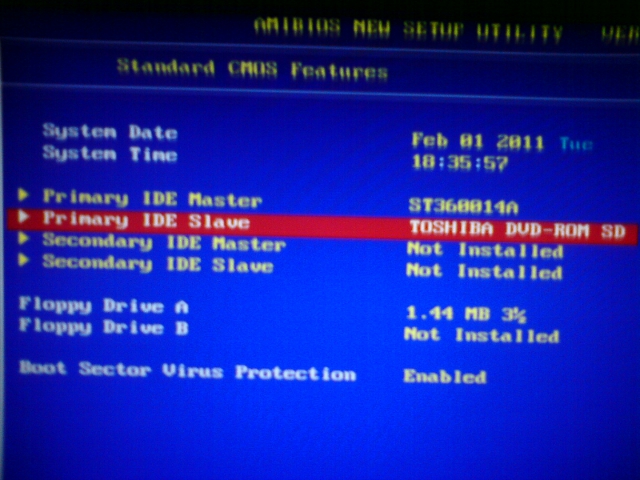

Máš nastavené BOOtování z CD/DVD? Jestli hlásí, že nebyl nalezen HDD tak zkontroluj všechny kable, zkontroluj jumper na HDD. V biosu se podívej jestli ho máš nastavený na master.
Zkontroluj toto:
Zkontroluj toto:
//Vypadá to že jsi nováček i v IT :D ne jak uvádíš v podpise :D

Jestliže inxtalačka XP nevidí disky, přestože v BIOSu (viz foto v předchozím shen477-ově příspěvku) vidět jsou, pak hádám budou SATA a v BIOSu budeš mít nastavené SATA Native, což znamená, že musíš buď v BIOSu přepnout SATA Native na IDE (mnohokrát se to tu řešilo, zkus vyhledat; hledej témata a výrazy jako „SATA Native“, „AHCI“ nebo „XP nevidí disk“), nebo musíš mít na disketě (nebo snad už i flashce) ovladače, které zavedeš na začátku instalace ixpéček.

Neškodilo by ale, kdybyste nám prozradil o jaký typ notebooku se jedná, jelikož snadněji najdeme vhodný AHCI ovladač řadiče disku nebo zjistíme, kde lze v BIOSu ten režim AHCI přepnout na emulaci IDE.
