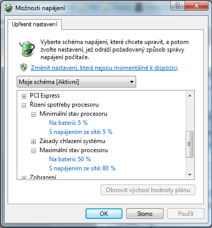

Zdravím, nevím, jestli jsem vybral správné téma, ale věřím, že ano. Potřeboval bych poradit, jak nastavit na notebooku MSI GX710 spotřebu procesoru. V pokročilých možnostech napájení (Windows 7) jsem to zkoušel a funguje to. Mám nastaveno max. spotřebu pouze na 80%, aby procesor - Turion X2 - jel namísto 2GHz pouze na 1.6GHz. Problém ale nastane, když spustím nějakou hru, která běží ve fullscreenu. To se pak nezávisle na nastavení hodí zpět na max. spotřebu, na 100% a jsem tam, kde nechci být. Když se hra spustí v okně, tak je vše tak, jak chci - spotřeba pouze 80%, ale fullscreen si to prostě sám přehodí (všechny hry ale v okně hrát nejdou - např. Assassin's Creed). Dá se to nějak nastavit, aby to fungovalo v 80% i ve fullscreenu? Popřípadě neexistuje nějaký softík, kterým by to šlo řídit?

Tak bud nikdo nezná odpověd nebo jsem to podal špatně a tak to zkusím říct jinak. Windows disponuje funkcí, alespon co se notebooků týče (u PC nevím) "Možnosti napájení," kde se dají nastavit různé úsporné režimy pro větší výdrž baterie. Pár položek se týká také spotřeby procesoru (viz. přiložený obrázek). Na mém notebooku je procesor Turion 64 X2 2GHz, který disponuje tzv. PowerNow! technologí. Ta umožňuje podtaktování procesoru při nízkém vytížení nebo přehřívání a šetří tak baterii a větrák tolik nehlučí. Tento procesor má tři frekvence, na kterých běží - 2GHz (plný výkon - 100 - 81%), 1,6GHz (střední výkon - 80 - 41%) a 800MHz (nízký výkon - 40 - 1%). Na plném výkonu ale větrák až nepříjemně hlasitě hučí, proto chci nastavit výkon pouze na střední. To není problém, co se pohybování v OS týče. Problém je ale když zapnu například nějakou hru, která jde spustit pouze ve fullscreenu (když se spustí v okně, tak je vše v pořádku, bohužel windowed nastavením nedisponují všechny hry:/). To se totiž všechna nastavení hodí na maximální výkon a já si pak pořádně nemohu hru užít (to platí i pro hry, které by bez problému běžely i na nízký výkon, jako je třeba HoMaM 4). Co potřebuju je, aby se nějak dalo nastavit výkon procesoru i pro fullscreen aplikace na těch zmíněných 80% či méně.

V tomhle se moc nevyznám. Ale vím, že už pod XP běžely DOS hry zvláštním způsobem a to tak, že procesor běžel na 100%. On sice tak neběžel, ale v grafu se to tak tvářilo. Takže předpokládám, že v sedmičkách to je podobné a prostě si WIN přepne na MAX výkon, když si myslí že procesor jede na 100%.
Napadají mě 2 věci:
1. Zkusit nějak pořešit vypnout někde nějakou automatiku regulace výkonu, pokud ty sedmičky něco takového mají.
2. Vyzkoušet ty hry v XP modu, jak se to bude chovat.
Napadají mě 2 věci:

Re: Řízení spotřeby procesoru
1. To se právě snažím vyřešit.
2. Ne, to nepomůže:/.
A pokud se ten XP mod pustí jen v okně (ne full screen) tak to taky dělá?

Já bych to neřešil. Na hraní je potřeby výkon a to znamená i spotřebu. Když nepojede naplnu tak se možná hra bude sekat. Ale jestli to opravdu potřebuješ tak si myslím, že se notebook přepne do režimu vysoký výkon. Takže ve win musíš upravit ten
atari: Nespustí se to v okně:(.
Vlkodlak: To jsem zkoušel, ale jakkoliv je to nastavené, tak se to po spuštění hry dá na maximální hodnoty (a po vypnutí to zase klesne na ty nastavené), takže to nepomůže. A že na hry je potřeba výkon? To ano, na ty současné možná, ale když chci hrát hru, kterou jsem mohl hrát i před deseti lety na starém kompu, tak přece ten výkon nepotřebuju. Příklad: Metal Gear Solid je už opravdu vykopávka. Letos tomu bude 12 let (PC verzi) a ta hra má doporučené nároky tyto:
A co takhle vyzkoušet nějaký soft, který uměle snižuje výkon procesoru. Vím, že na XP toto fungovalo pravě kvůli srtarým hrám.

Ten softík není přesně to, co potřebuju. Sháním něco, co zamezí používání cca 20% využití procesoru, ne aby to samo to ten požadovanej výkon samo využilo. Jde mi o snížení hluku větráku tak, že procesor poběží max na 80% ve fullscreenu stejně jako ve Windows. To to vážně nejde nějak nastavit v samotném OS? Vypnutí toho automatického přenastavení při spuštění fullscreen app?
Edit: Jinými slovy chci, aby 20% procesoru bylo nevyužito:).
A co takhle vypnout aktivní chlazení systému a použít nějaký jiný soft (speedfan apod) a tam to nastavit. Předpokládám, že se jedná o ventilátor procesoru.
Ještě nad tím teď přemýšlím a překvapuje mě jedna věc. Tvůj problém není výkon procesoru, a výkon ventilátoru, jestli to dobře chápu. Moje deska automaticky řídí ventilátor podle teploty procesoru, a v BIOSu si nastavým při jakých teplotách jaké mají být otáčky. Tak bych to asi řešil touto cestou.
