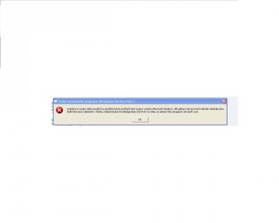

mám origoš XP,doma mám 2PC na každém XP,instalační cd jsem v dostal s koupí nového pc,každé je 2x přeinstalováno,u toho nového byl důvod kousnutí pc a po restartu černé obrazovky,tak jsem znovu přeistaloval po poradě s kámošem,který říkal že to mohlo být díky aktualizacím,jsem je vypnul,a tak mně zajímá,jestli se dá aktualizovat na sp3 bez zapnutých aktualizací

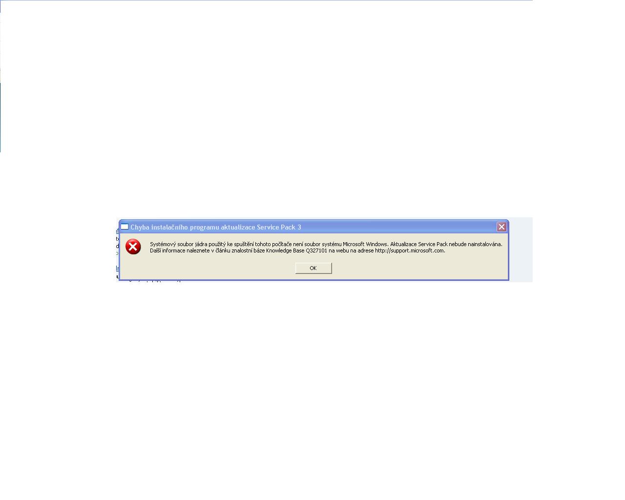

jsem stáhnul service pack3 a dám instalovat,tak my to vyhodí hlášku

Re: předělání XP sp2 na sp3
Stejný problém..vyřešeno.
myslím, že máte změněný bootovací obrázek v XP Zřejmě nějakou tuningovou aplikací, jako je TuneUp apod.
1. Hlášení o chybě zavřete
2. Klepněte na tlačítko Start, klepněte na příkaz Spustit a do pole Otevřít zadejte appwiz.cpl.
3. Klepněte na program upravující obrázek při spuštění a pak klepněte na tlačítko Odebrat.
4. Restartujte počítač a zkuste aktualizaci Service Pack nainstalovat znovu. V případě, že problém přetrvává, přejděte ke kroku 5.
5. Na ploše klepněte pravým tlačítkem myši na položku Tento počítač a pak klepněte na příkaz Vlastnosti.
6. Na kartě Upřesnit klepněte ve skupinovém rámečku Spuštění a zotavení systému na tlačítko Nastavení.
7. Ve skupinovém rámečku Spuštění systému klepněte na tlačítko Upravit.
Soubor Boot.ini se otevře v Poznámkovém bloku.
8. Vyhledejte přepínač /KERNEL= a odstraňte ho.
9. Uložte soubor Boot.ini a zavřete ho.
10. Restartujte počítač.
11. Zkuste nainstalovat aktualizaci Windows XP Service Pack.
Zdroj /// a pokud vím,tak ty nemáš defaultní bootovací obrázek... :)
díky všem,už to valí
