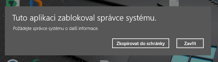

Ahoj, počítač používám jen já sám s účtem Mina. Měl bych být i správce.
Problém je v tom, že po staru Win vyskočí okno "tuto aplikaci zablokoval správce systému". Nemohu zjistit, co je zablokováno, abych tuto hlášku zrušil. Možná se jedná o nějaké nastavení třetího programu, nevím ale jak to zjistit.
Navíc jsem zjistil, že se mi vytvořil druhý účet Administrátor, ten je bez hesla a nespouštím ho. To je nějaká ochrana Windows, či co? Nevím že bych ho kdy vytvářel. Mohu ho zrušit?
(Viz screen).
Jsem jediný uživatel, aplikaci zablokoval správce, co s tím? Vyřešeno

Re: Jsem jediný uživatel, aplikaci zablokoval správce, co s tím?
Ucet Administrator je vnovejsich Win vzdy, je sice bez hesla, ale je neaktivni.
Co se ti spousti zjsitis treba v msconfig, Spravci uloh a Planovaci uloh.
Nebo si to okno zjisti treba pres Process Explorer.
1) Jak mám rozumět tomu že je účet neaktivní? Když ho vyberu, tak se spustí. Tak je aktivní a tudíš mi zabírá na disku místo.
2) A některé věci nejdou dělat, je to zablokováno administrátorem! Ale to jsem přeci já? Nebo jak to vlastně je, že nemám práva admina!
3) V Process Explorer to není, ve správci úloh taky, ono se to nespustí, tak to není vidět co to je.
Ale když zadám msconfig, tak to tu hlášku hodí taky!! A jsme blíže k rozluštění..?..
Žij, jako bys měl zítra zemřít. A uč se, jako bys měl žít věčně.
Takže ,ak si vyberieš možnosť odhlásiť sa,alebo prepnúť používateľa,máš tam na výber svoj účet a toho admina?
ano
Tak skús ,spusť CMD, ako Správca a vlož tam : net user administrator /active:no
Ak je to ten skrytý účet admina,mal by byť opäť skrytý.
Re: Jsem jediný uživatel, aplikaci zablokoval správce, co s tím? Vyřešeno
Napsalo to: příkaz byl úspěšně dokončen. Ale teď nemužu restartovat, ale za chvíli to zkusím a pak doplním informace.
Tak po restartu účet Administrátor zmizel. Hláška skáče dál.
V Process Explorer v tu samou dobu byla suspendována položka "SearchApp.exe". Jestli to má nějakou souvislost, to nevím.
