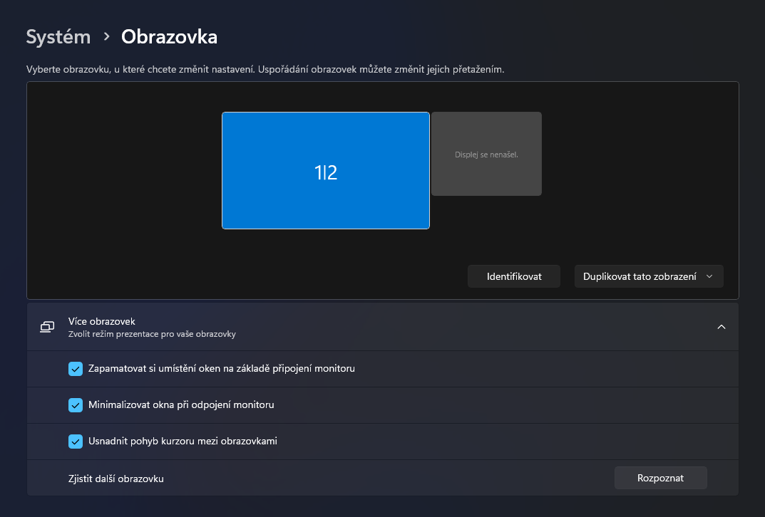

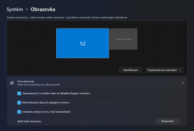

Ahoj, chci si připojit k počítači televizi LG C1, ale nějak se mi to nedaří. Připojim HDMI kabel, v televizi se objeví další vstup, přepnu se na něj, ale stále to hlásí no signal.

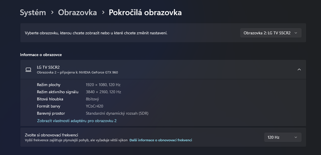

V počítači to píše že se displej nenašel, ale když rozkliknu pokročilý info, tak tam televizi vidím.
Jestli nastavím rozšíření, duplikování, pouze druhou obrazovku, nemá to na to žádnej vliv. Když odpojím monitor a nechám připojenou jen TV, tak taky nic.

Pravděpodobně si musíš natavit :
Ovl. panely-Vzhled a přizpůsobení-Zobrazení-rpzlišení zobrazení-upřesnit natavení.
Monitor- obnovovací frekvence, tam nevím zda jde nastavit 120Hz u PC i TV.

Osobně bych zkusil nižší obnovovací frekvenci 50/60 Hz. za vyzkoušení nic nedáš.

Jak dlouhý je kabel HDMI? Jaké rozlišení a frekvence?
