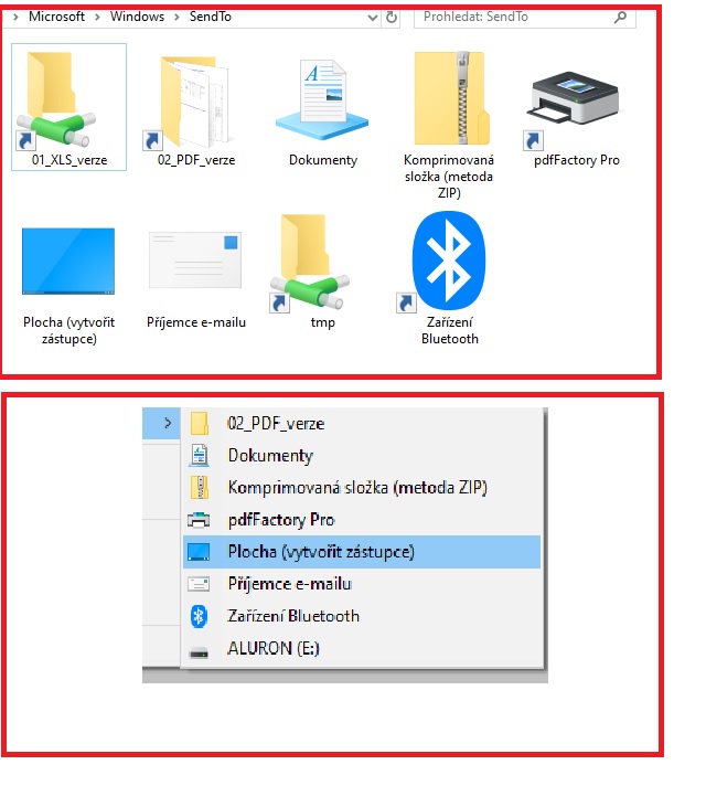

dokázal by mi prosím někdo poradit proč se mi nezobrazujou ve volbě odeslat složky 01_XLS_verze a tmp?
a přítom ve složce SendTo je vidím a cesty jsou funkční.
Tento problém u mne nastal cca 2 týdny zpět. Do té doby vše bylo ok (asi nějaká aktualizace)
Děkují

Jsou to síťové cesty. Možná, že došlo k odpojení od sítě a už se neobnovily. Co zkusit vytvořit je znovu?

zkouseno vytovreno nekolikrat znovu, vicero zpusoby. Cesta je funkci, pres ikonu (zastupce) zpusteneho pres okno pruzkumnika ta cesta funguje, dostanu se kde mam, jen se nasledne nezobrazuje v te rychle nabidce odeslat

Davas to do uzivatelskeho nebo systemoveho SendTo?

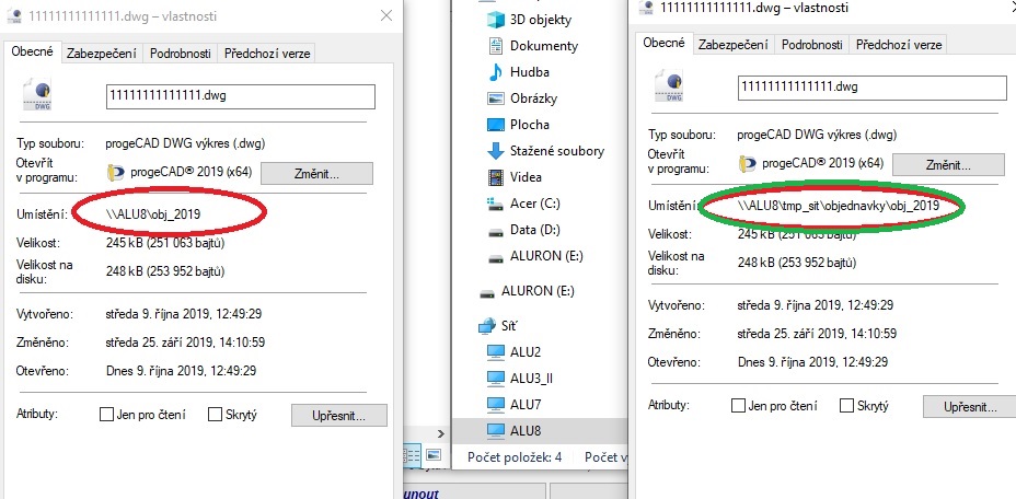

Dobry den, do systemoveho
u kolegy ktery tady vcera nebyl jsem se mrknul na jeho cestu kde ho odkazuje zastupce, a mel ji jinou.
Nechapu to moc, pac kdyz ted pomoci cesty ktera je v zelenou krouzku se zobrazi i v ceste ktera je v cervenem krouzku, a pritom castu ktara v cervenem u kolegyne ani neexistuje. Nevim
Dekují vsem za pomoc, tema je VYRESENO (alespon tedy pro me :-) )
