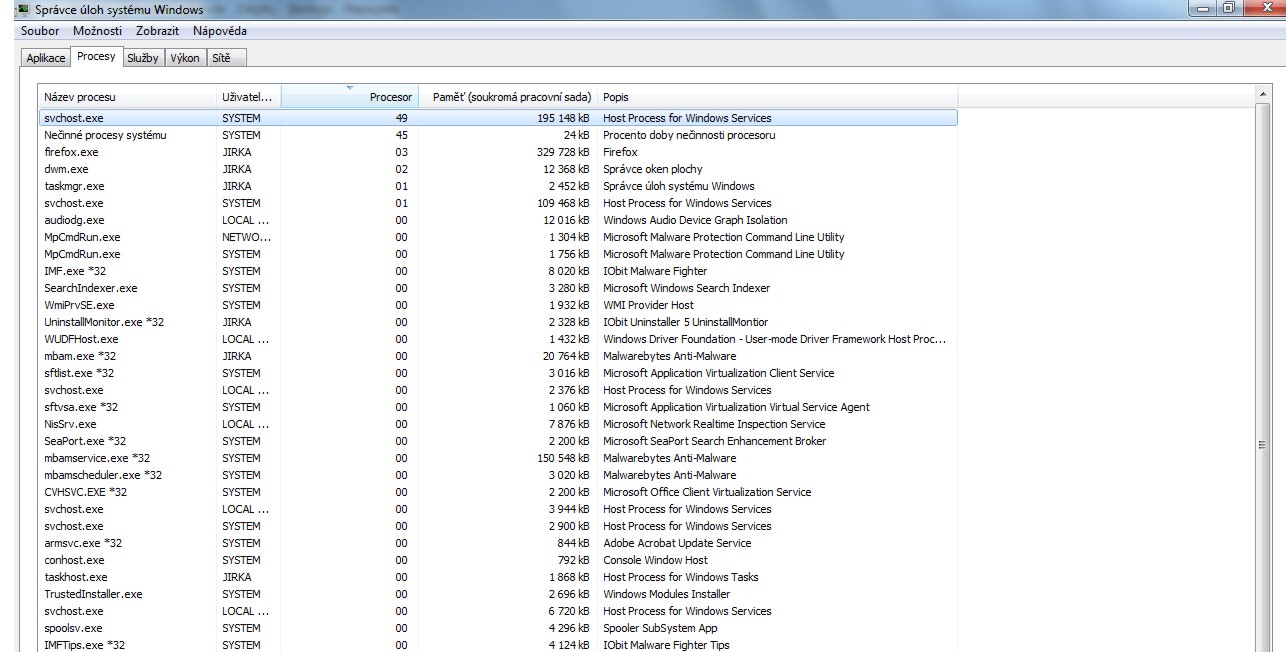

jsem tu poprvé a jsem amatér. Problém mám v procesoru, který mi jede stále na minimálně 50% i když mám všechno pozavírané. Chtěl bych poradit jestli jde toto nějak snížit? V nouzovém režimu je všechno OK.

Ctrl + Alt + Delete = správce úloh, tam na kartě Procesy klikni na záhlaví sloupce Procesor a uvidíš, co ti tolik užírá.

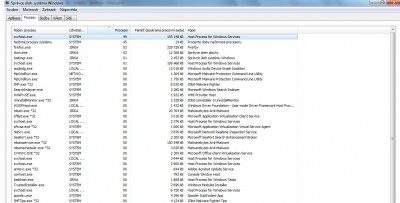

Vídím co mi to dělá, ale coto je a jak to vyřešit, to nevím. Rada by byla?

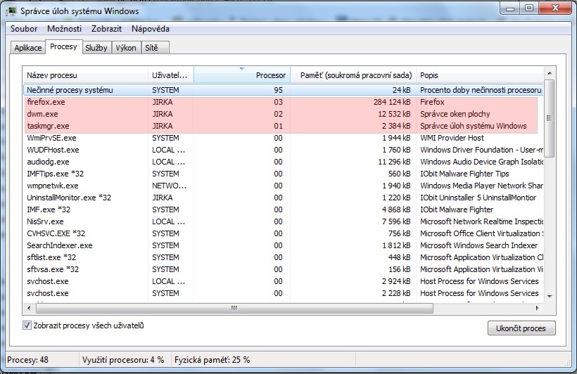

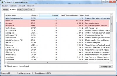

Změnilo, myslím, že takto by to bylo v pohodě. Nemůžu přeci ale nechat vypnutou aktualizaci natrvalo. Jediné, co pak tam je ještě za zátěž jsem očervenil v obrázku. To si myslím, že ale už tak má být. Firexox má v tuto chvílí 10- 15 a využití procesoru na 10-15pocentech. Jinak v klidu bez zapnutí Firefoxu jsem chvílema i na 0% využití procesoru.

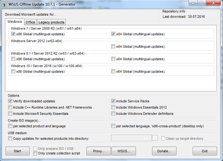

Stahni si Autopatcher nebo Windows Offline Update. Tyhle programy umi z webu Microsoftu stahnout a nainstalovat chybejici aktualizace.
Nech program stahnout a nainstalovat vsechny dostupne aktualizace, bude potreba nekolik restartu a program spustit znovu, dokud nerekne ze nic nechybi. Pak Windows Update znovu zapni, jestli porad bude zpusobovat problem.

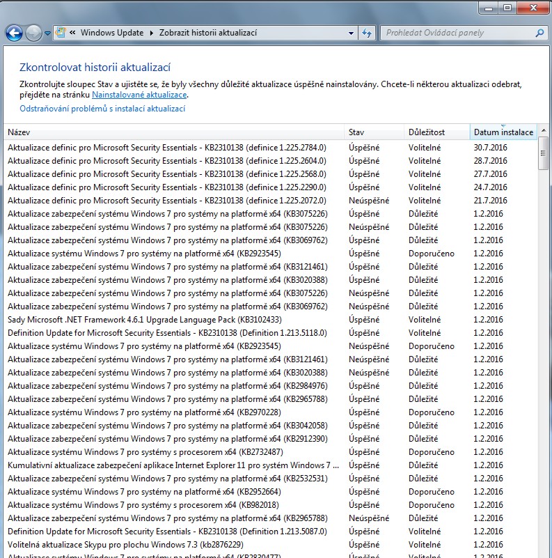

Se stala asi někde chybička, protože mi to nepřipsalo žádnou aktualizaci. Zkusil jsem to několikrát, ale stále stejné. Takže jsem zamrzl na nějaké staré atkualizaci, kdy byl počítač naposled v provozu 1.2.2016. Pokud zapnu aktualizace na kompu: Instalovat aktualizace automaticky, tak to stále hledá a přitom mi právě naskočí zase zpátky využití procesoru na min.50%.
Změnil jsem nastavení pouze přes Ovládací panely. Nebo šlo WINDOWS UPDATE VYPNOUT ještě někde jinde?
Přikládám obrázek: část hisorie mých aktualizací
Dodatečně přidáno po 10 minutách 35 vteřinách:
Teď mě napadlo, jestli to nebude tím, že jsem zde zatrhl jen toto? Všechno ostatní co je v dalších záložkách já nemám...teda podle mě.
