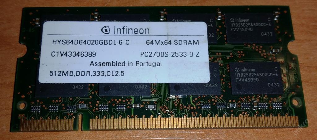

S těma paměťama možná bude problém. Vzpomněl jsem si, že mám doma ještě nefunkční Acer AspireOne, tak jsem z něj po velkým úsilí demontoval paměť 512MB (znamenalo to rozebrat celé šasi, protože nemá přístupový otvor, ale nejde nasadit. Má asi o 1-2mm posunutý výřez, který musí zapadnout do patky na desce. Takže to asi nebude zcela jedno, který tam mrsknu....
A už vím v čem je problém:-)
Paměti který jsou na tom ntb mají označení PC2700, což je DDR1
Paměti z nefunkčního Aceru jsou PC2-5200, což je DDR2
Takže pokud má někdo DDR1 v solidní velikosti, tak pište:-) A nehlaste se všichni. Není to dnes už rarita? :-D
Roidoc
Příspěvky: 2229
Registrován: 19 črc 2015 19:40
Re: Bootování z USB
Příspěvek od Roidoc »
Není to jedno, ale vzhledem k tomu, že mám taky starý notebook, tak snad. Zítra se na ně podívám, jestli nejsou podobného tipu. Ty by jsi měl mít tyto.
