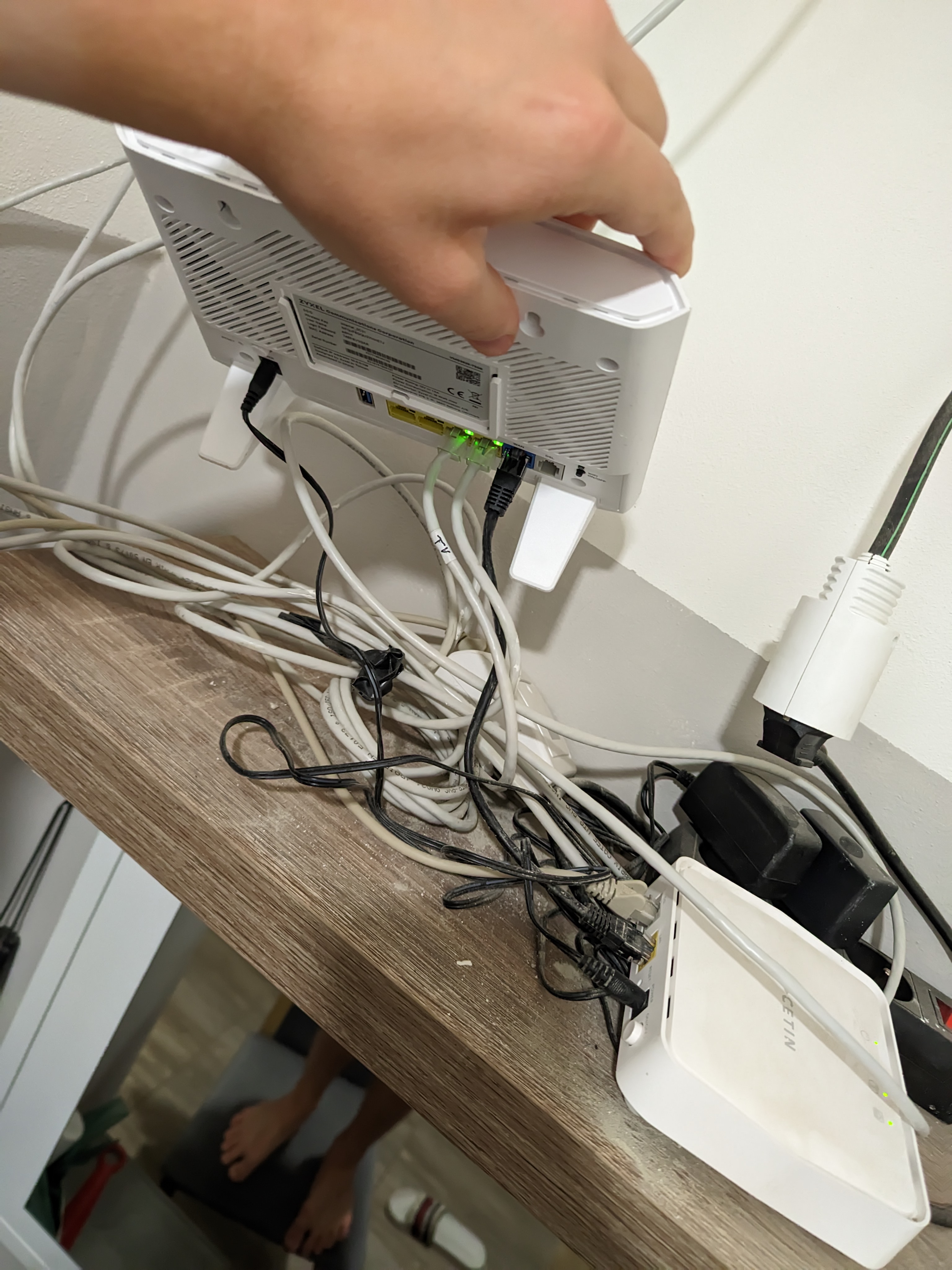

Zdravím, možná hloupý dotaz, ale dokončil jsem konečně stavbu domu, respektive dodělal po roce horní patro a nyní řeším připojení k netu. Do každého pokoje jsem nechal udělat zdířku vedle zásuvky na ethernet kabel, doposud jsem využíval jen v dolním obýváku na TV a PC skrze malý switch, tedy kabel ze zdířky ze zdi vedl do switche a z něj následně dva kabely do TV a PC a vše krásně jelo.
Nyní jsem si přestěhoval PC do druhého dolního pokoje, kde jsem si nechal nově udělat tak zdířku na net, nahoře jsem ji nechal udělat ve 3 pokojích, zkusil jsem jednoduše zapojit kabel do zdi a druhý konec do PC a dole z nové zdirky nefunguje a nahoře v jednom pokoji zatím vyzkoušeno s jiným PC taktéž nefunguje...
Otázka tedy zní, jak je to možné? Chyba elektrikáře? Nebo se musí do každého pokoje koupit ještě nějaká krabička, přes kterou to až půjde finálně do PC?
Díky
Díky
Díky za veškeré rady :)

Pozri sa na začiatok tých káblov ,či sú vôbec zapojené tie zásuvky.Tam by si mal mať "nejakú krabičku".Najlepšie ,ak by si mal nejakú schému,ako máš naťahané tie káble.

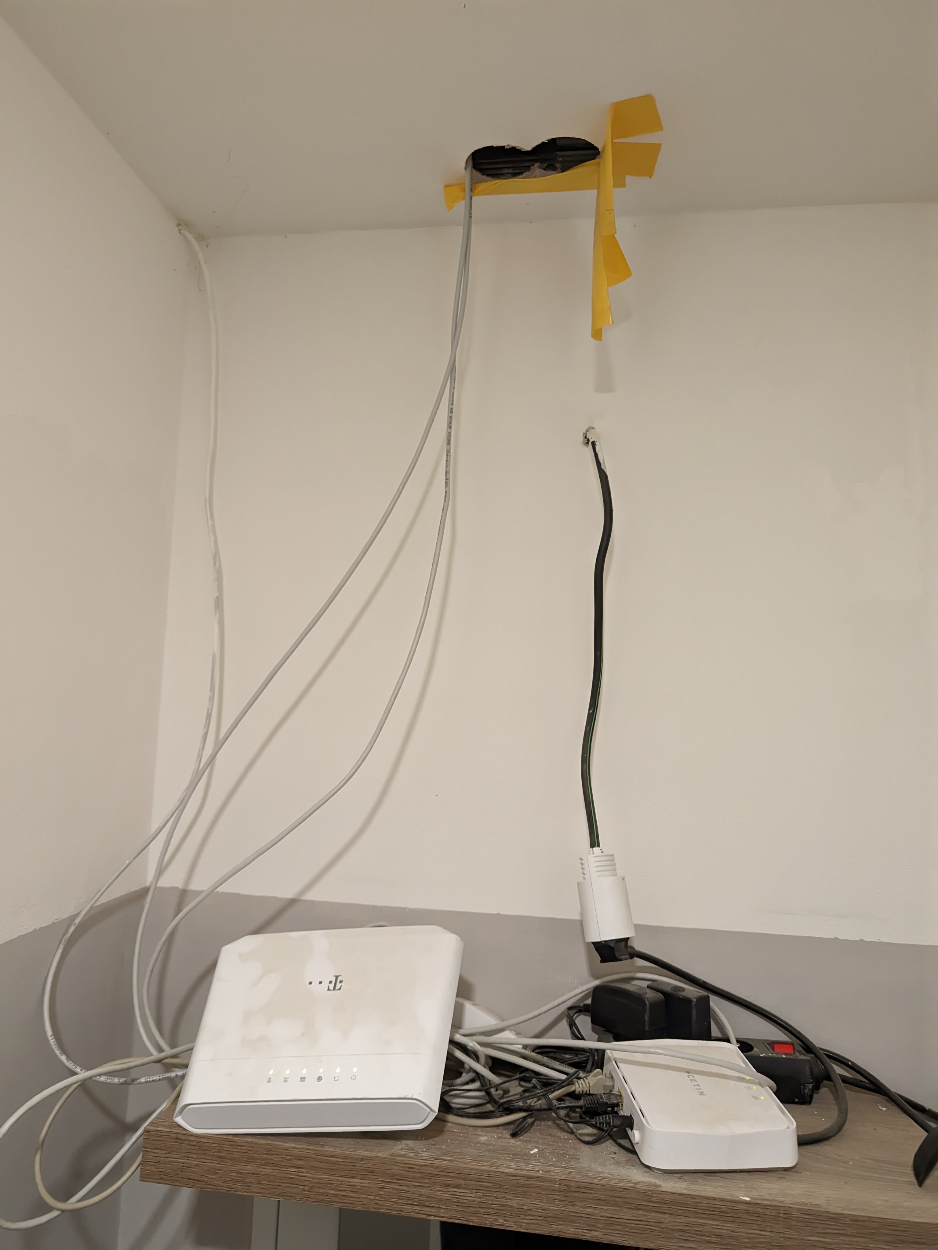

Re: Ethernet zdířky v baráku
Začátek kabelu? Nechápu dotaz.. je tam díra ve zdi
Jinak jde jeden kabel z modemu do zdi a tenhle kabel je pak roztáhán v celém domě předpokládám

Od té krabičky vede ve zdi někam kabel. Kam?

A natáhl ti k té zásuvce i kabel?
Kam je vyvedena druhá strana té zásuvky? Máš jí zapojenou?

Zkoušel to spojení zhotovitel? Může být špatně nacrimpovaný kabel či zásuvka. Zkoušečká tohle odhalí. Popř. vzít si schéma zásuvky, rozebrat a zkontrolovat, kam vede každý drát.
