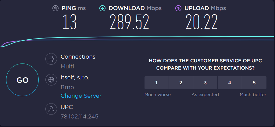

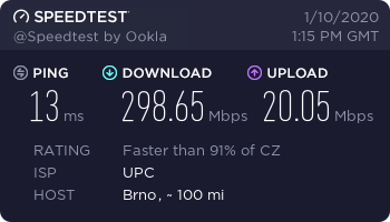

Přes celou republiku do Prahy mám něco takovýho:
Kousek ode mě do Brna:
