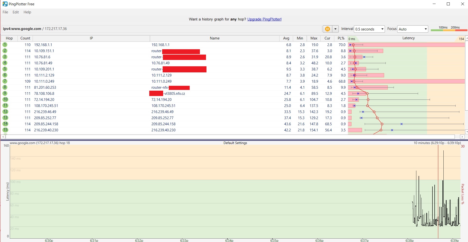

když prší (stači par kapek) začne byt silne nestabilni pripojeni (videa se zacnou sekat, kolisa rychlost stahovani, hry zacnou padat). Provider mi tvrdil, že do baraku je natazena optika, takze zadne naruseni wifi by se snad konat nemelo (mozna ze to wifi by sneslo i vice protoze toto rozhazi opravdu i par kapek).
Zkousel jsem hledat problem pres cmd-tracert --> pri desti se vzdy razantne zvysil ping na jednom ze zarizeni, ktere je majetkem providera Xset metru daleko. Provider, ale zde zadnou chybu nenasel.
Tak se ptám vás jestli existuje nějaky programek, ktery by shromazdoval data treba X hodin se kterymi bych pak mohl dojit za providerem a mohl to pouzit jako dukaz.
pripadne kde jinde by mohl byt problem. Vzdy jsem mel za to, ze optiku zadne pocasi nemuze rozhazet :D
diky moc

Je skutečně optický kabel až do domu. Na ten by žádný déšt vliv neměl a těch pár kapek nejspíš také ani na WiFi spoj. Dej sem obr z tracert. Jen mne udivuje, že problém máš jen když spadne pár kapek. Jak vypadá tracert pokud nekape pár kapek (obr sem do přílohy).
Re: Nestabilni pripojeni
Můžeš použít pingplotter - viz. můj podpis diagnostika sítě. Pokud budeš mít verzi při dešti a bez deště, můžeš to poslat providerovi.

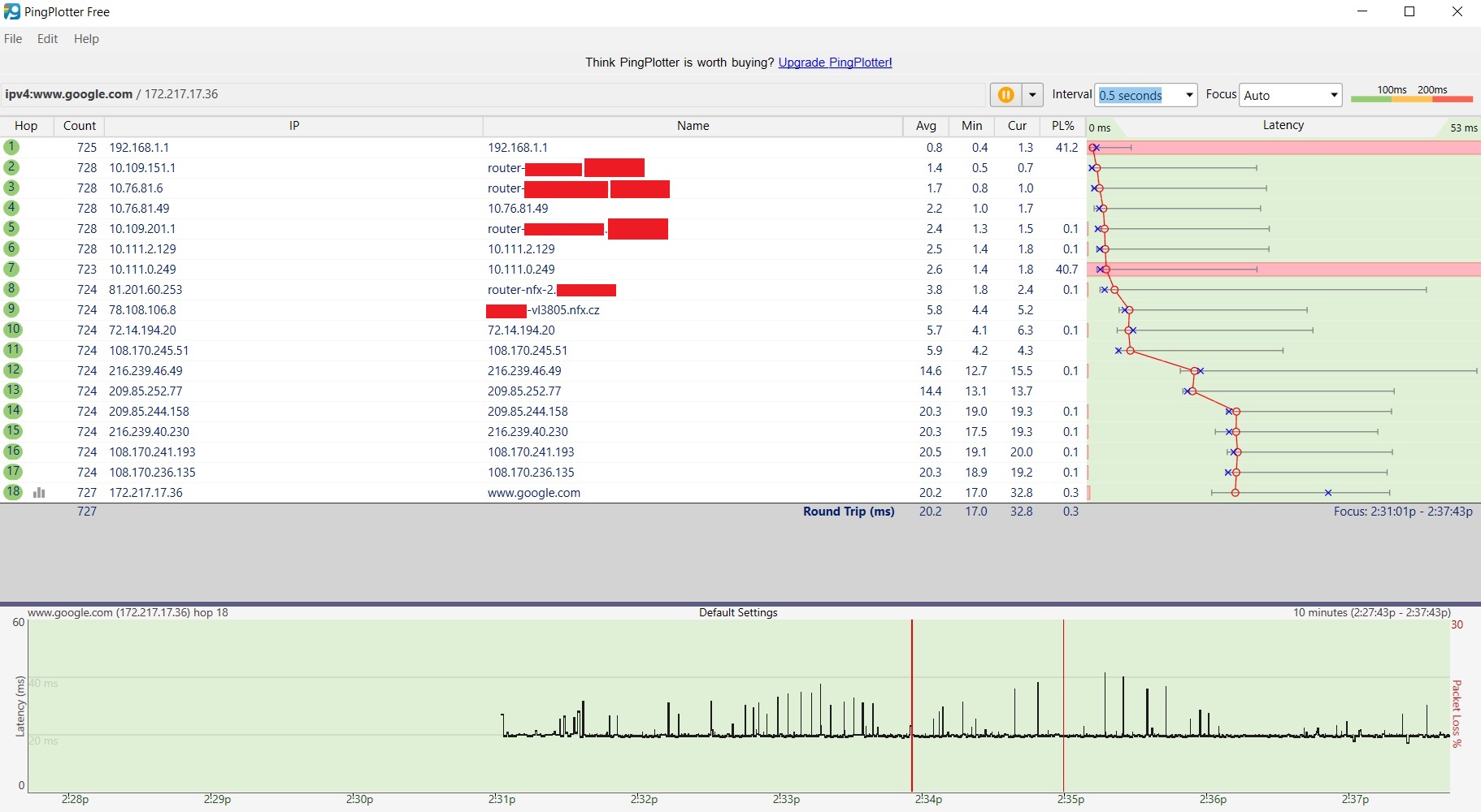

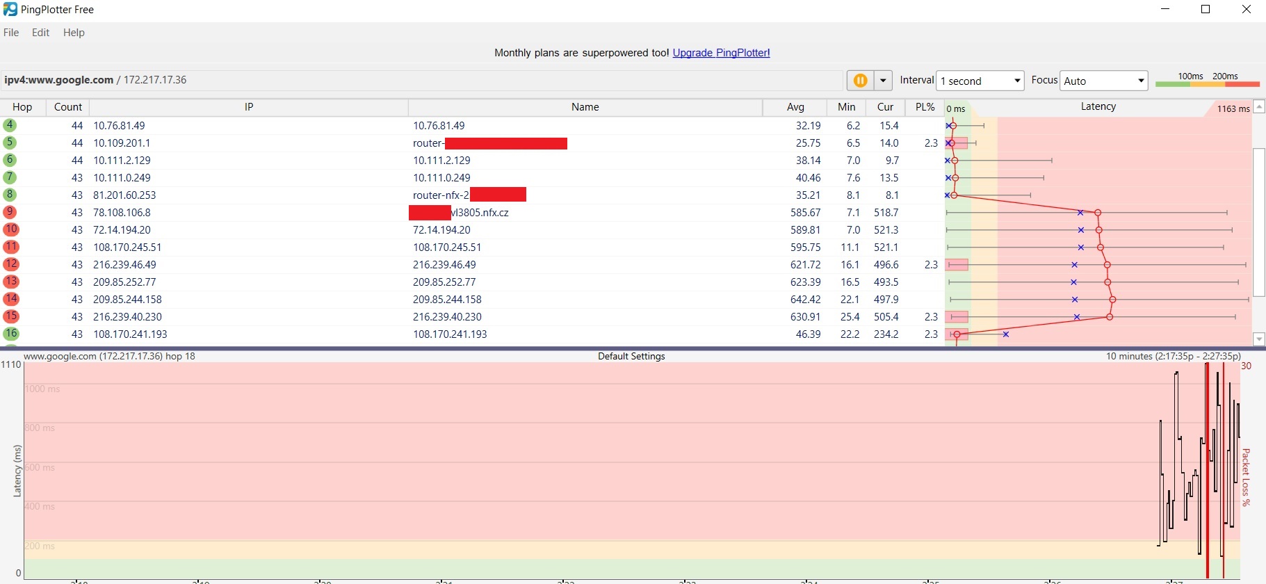

ahoj,cekal jsem na dest proto tak dlouho bez reakce :D, nicmene jsem to skoro prosvihl a mereni probehlo jen kratkou dobu, kazdopadne rozdil je tam patrny. Prisel jsem na jednu vec deje se to pouze pokud jsem k MEMU routeru pripojen pres wifi. moc nechapu jak to na to muze mit vliv, podivejte se sami.
měřil jsem to zaroven i ntb a vysledky temer shodne krome krome ztracenych packetu (PL), ktere u NTB mereni byly u meho routeru rovne nule.
dekuji za zhlednuti:) az bude znovu prset udelam mereni znovu a poradne :D

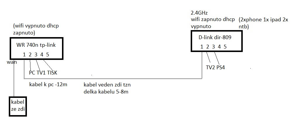

Můžeš sem dát nákres sítě, jak to vlastně máš zapojeno? I se zařízeními, co kam připojuješ?

no neni to zadne umelecke dilo, ale snad je tam vse dulezite videt :D
kdyz na to zpetne koukam tak ty kabely budou o kapku delsi, ale PC je stejne vzdy dal
Vidět je to, že jsi na oba routery namaloval 5 LAN portů - to je asi nesmysl, ne?
Pak nechápu, proč je horší router jako první, ale budiž.
Předpokládám, že ten d-link je zapojen jako switch - viz. můj podpis "Router jako switch".
Píšeš, že máš optiku, jaká je rychlost připojení?
Ta IP 192.168.1.1 je předpokládám ten tp-link. Ten d-link má jakou IP?

ano jsou tam jen 4 lan porty nevim proc jsem kreslil 5 :D
192.168.1.1 tp-link
192.168.1.102 je d-link
myslel jsem si ze vyuziju tu 5GHz sit proto jsem ten d-link pouzil jako wifi point (je ve stredu bytu, Tp-link je v rohu v rohovym pokoji)
Co jsem si tak prosel tvuj navod tak je to vice mene stejne krom: mam vyple wifi na tp-linku a mam nastavenou Ip adresu D-linku v rozsahu dhcp (ale je pevne nastavena pomoci nastaveni D-linku)
rychlost pripojeni neni garantovana(bez smlouvy, poskytovatel funguje jako druzstvo) ale mereni temer vzdy ukazuje 80-100 down a to same UP takze predpokladam 100/100 ping kolem 3ms do prahy (speedtest.net)
edit: nevim jaky vykon je treba a jestli jsou "napajene" i kabely ktere jsou pripojeny na vypla zarizeni, ale celkova delka kabelu z TP-linku bude tak50m
Na rychlost 100/100 ti ani jeden z routerů nestačí. Rozhodně bych vyměnil ten tp-link za něco s gigabitovými porty.
IP adresa druhého routeru by měla být MIMO rozsah DHCP kvůli možnému konfliktu.
Tedy - zkus změnit IP adresu d-linku. Pokud to nepomůže, pak bych to viděl tak, že ten tp-link "nestíhá" a proto ty výpadky, na tom screenu z pingplotteru je to krásně vidět - obrovská ztráta paketů už na první adrese - takhle se to rozhodně chovat nemá. A výpadky jsou tam i přes připojení přes kabel a na ten déšť rozhodně nemá vliv.
Délka kabelu nemá vliv - ethernet má specifikaci do 100m a ze zkušenosti vím, že může být i delší. Zde zkus zkontrolovat zda máš kabel kategorie min. 5e a zda máš správně nakrimpováno - není to jednoduše drát proti drátu http://www.servispckupka.cz/jak-vyrobit ... -kabel.php
Teprve až budeš mít vnitřní síť v pořádku, můžeme hledat dál.
