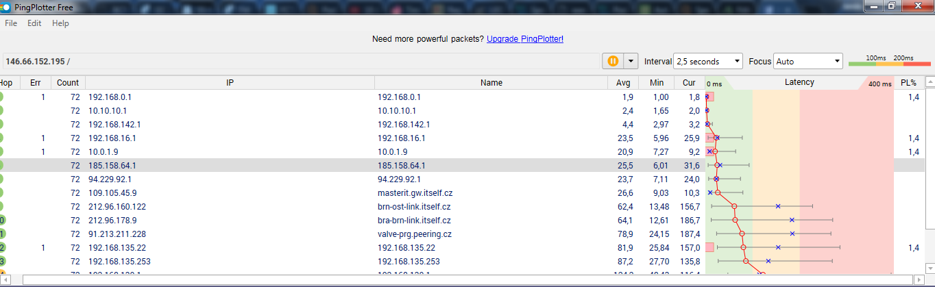

V poslední době mám problém s vysokou latencí, která se projevuje na páteřní síti, it-selfu až k mé anténě. Na vině bude pravděpodobně stahování torrentů, které během hrání mám i přesto vypnuto, jenže to stejně nepomůže, jelikož v pozadí prý dochází k neustálému připojení ke stahování a právě to bych potřeboval co nejvíce omezit či úplně deaktivovat, aby má anténa nebyla zatěžována.
Co jsem zatím udělal bylo zablokování programu firewallem, vypnutí DHCP a omezení upload torrentů na 1 kbps.
Jinak na screenshotu lze vidět můj častý problém...

Buď je Torrent vypnutý, nebo není.

Ovšem pokud se jedná o aplikaci, ovšem o vytížení sítě prý dochází k neustálému propojení s klientem, který tzv. ode mne sosá a tím zatěžuje mou síťovou anténu.. To že vypnu program neznamená, že se přeruší veškeré spojení max. přestanu stahovat data.

Znamená. Musíš ho ovšem vypnout a ne pouze schovat do traye, opravdu vypnout a mít vhodně nastaveného - projdi nastavení.
Re: Omezení torrentu
"To že vypnu program neznamená, že se přeruší veškeré spojení max. přestanu stahovat data.To že vypnu program neznamená, že se přeruší veškeré spojení max. přestanu stahovat data."
Kdyz vypnes program, co podle tebe konkretne stahuje nebo posila ty data ?
Vypnuty torrent klient = neexistuje zadny zpusob, jak by od tebe mohl nekdo neco sosat pres torrent.

Co v tom případě tak zatěžuje tu síť?

To co pises je prasecina, torrent jede jen pokud je dane torremt aktivni, pokud je zastavena tak se nedeje nic, tuplem pokud das dane program ukoncit a tim padem nejede na pozadi.
Hlavne se podivej at se to samo nespousti po restariu, coz v pripade aktivnich torrentu vede k citovanemu.
Hlavni je u torrentu omezit pocet spojeni na torrent, celkove pocet torrentu co muze bit aktivni a celkove pocet spojeni. Tohle je zaklad. Pokud se to prezene, tak jsou nasledkem timeouty spojeni, net holt fakci tak ze pokud je vycerpano, tak se nahodne zepta a nahodne to nevyjde, nakonec to hodi timeout, uplne si to nepamatuji, ale zadna priorizace neni.
