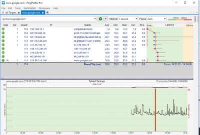

Re: " Výpadky " Internetu
viz můj podpis diagnostika sítě. Dej sem screen pingplotter.

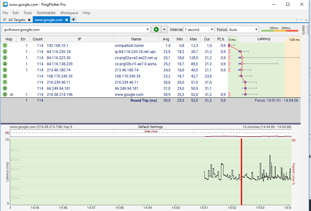

Nechal jsem to chvíli, zatím to skočilo jen "trošku" .
https://ctrlv.cz/jkwe
Dodatečně přidáno po 9 minutách 17 vteřinách:
Druhý screen -> https://ctrlv.cz/Pnif

Melis - mlč a nic se ti nestane. Pokud chce někdo poradit, je to nejmenší, aby dodržoval pravidla, byť jen doporučená.
brinq - pošli providerovi ten první screen, tak je jasně dlouhý první skok z tvého zařízení na 84.116.220...
Ale máš chybu již někde u sebe - už tvůj router 192.168.10.1 má hrůzný ping (max. 80ms) a je tam i ztráta paketu. Pokud jsi připojen přes wifi, pak zkus kabel, zda se to nezlepší.

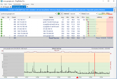

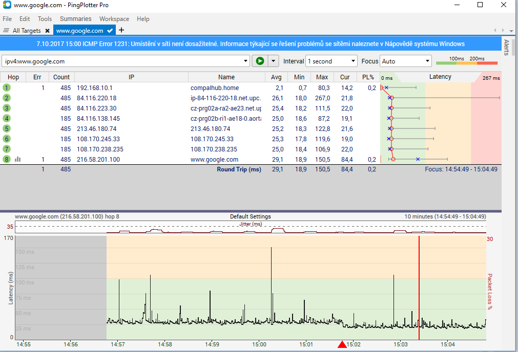

Jsem připojený normálně přes kabel.
Dodatečně přidáno po 1 minutě 54 vteřinách:
A dělá to i přes mobil + na jiném pc , který je připojen k jinému routeru.
Dodatečně přidáno po 2 minutách 57 vteřinách:
Popravdě teď jsem nechal delší dobu pingovat na router a taky mi to napsalo "Request timed out." nebo skočilo z 1ms na 30 ms .
Kde by teda mohl být problém? Modem jsme již resetovali do továrního nastavení , jen jsme si uložili nastavení síťe, abychom to nemuseli celé nastavovat znovu.
