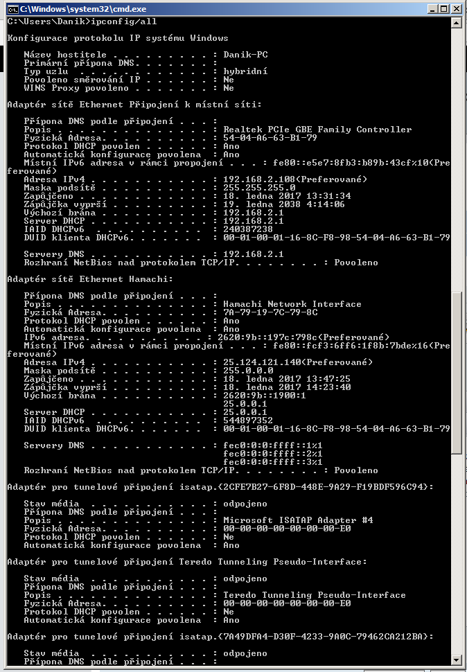

Tady posílám z příkazového řádku svůj ipconfig, pokud to k něčemu bude.
http://screenshot.cz/Z6QGY/

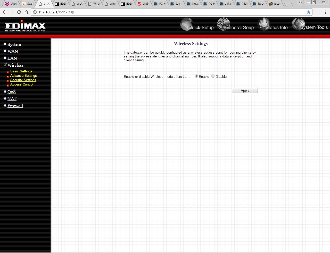

Kam mám tady zajít?
http://screenshot.cz/BXK5I/

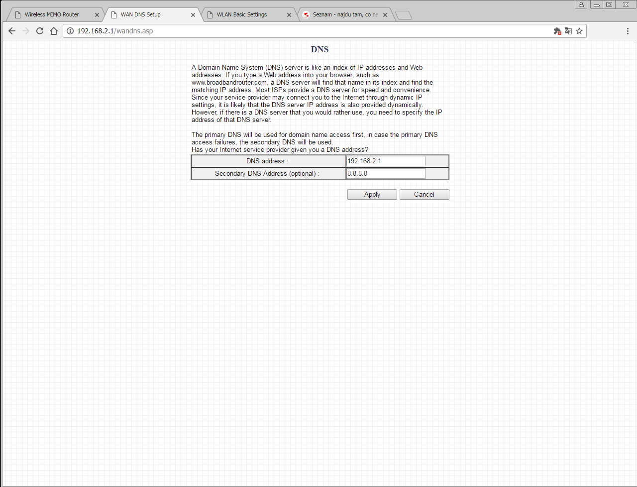

Omlouvám se, co takhle?
a
Dodatečně přidáno po 45 minutách 51 vteřinách:
ITCrowd píše:Pro začátek by bylo hodné přečíst si pravidla. Obrázky se sem vkládají jako příloha. Sám bys přece taky neklikal na bůhvíjaký odkaz pod kterým může být bůhvíco.

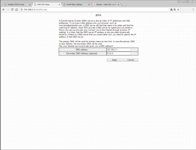

Jen pro zajímavost, myslím že jsi někde někomu radil aby někam vyplnil adresu DNS serveru jako 8.8.8.8, což je DNS googlu. No a já bezradný, brouzdám nastavením routru a v záložce DNS byl jeden řádek prázdný a do něj jsem (jak je vidno na screenu) napsal tu DNS googlu a vida všechno funguje. Ale nevím jestli je to správné a né jen nějaké dočasné řešení.

Určitě. Jen mi na to DNS nesedí to, že to bez problémů funguje na LAN. To bychom mohli poznat z ipconfig počítače, který nefunguje, dodaný je zjevně připojen an LAN.
