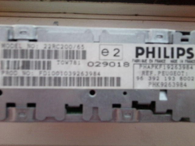

Prosím o pomoc nic nemohu nikde najit a jinak to je placené.. máme už delší dobu v autě nove rádio a to staré original jsem chtěl darovat známému ale po zapojení chce poněm kod ale nevím jak ho zjistit mohu zaslat fotku popis radia..Ještě jse omlouvam jestli jsem to zaradil do špatného téma..

Chce to Kod
Příspěvky: 55064
Re: Auto radio
Neslo by to vyfotit tak, aby to nebylo totalne rozmazane? Tahle fotka je uplne na nic.
To ze radio chce po odpojeni od baterie kod je normalni, ten kod musis mit bud v dokumentaci k radiu nebo existuje zpusob jak ho vyresetovat. Jenze z te rozmazane fotky nejde poznat co to je za radio, jedine ze to je Philips vytazeny z Pazouta.
U Philipsu se ten kod da vetsinou vypocitat z nejakych dvou numer co jsou na tom stitku zezadu.

Ahoj tohle je tak jak na tom štítku
Model NO : 22RC200 /65
TOW781
PROD NO : FD1001039263984
PHAPKF19263984
96 392 193 8002
PHK9263984
PHILIPS
Car Peugeot
Příspěvky: 55064
Re: Auto radio
SKus se zeptat tady:
http://www.ecoustics.com/electronics/fo ... 18786.html
Podle toho co pisou, tak lze pozadat o 1 kod zdarma na osobu, coz je presne to co potrebujes. Bude to ale kod ktery tam byl od vyrobce, pokud ho nekdo zmenil bude potreba precist EEPROM v radiu (tzn servis).
Budou chtit presne tyhle udaje ze stitku.
