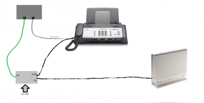

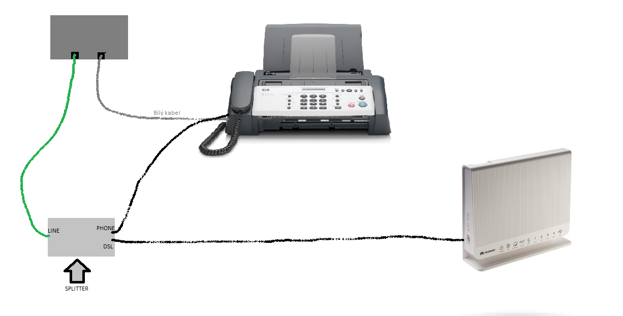

Mé schéma zapoojení..
cervcek : a jak to teda propojit?
