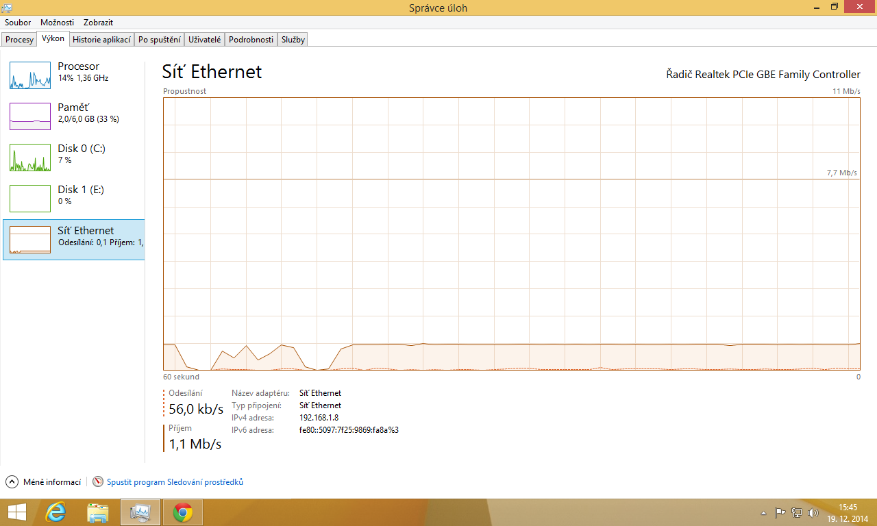

Re: náhlé zpomalení drátového internetu
Tak znovu otevírám téma...
Windows přeinstalovaný na 8.1 pro ,až na ovladače je vše přečištěno (kromě starého windowsu který mi zůstal na disku a nejde smáznout).
Rychlost je stále přesně 1mb/s i když by mělo jít o 100mb/s. (pomalé načítání atd. přetrvává).
