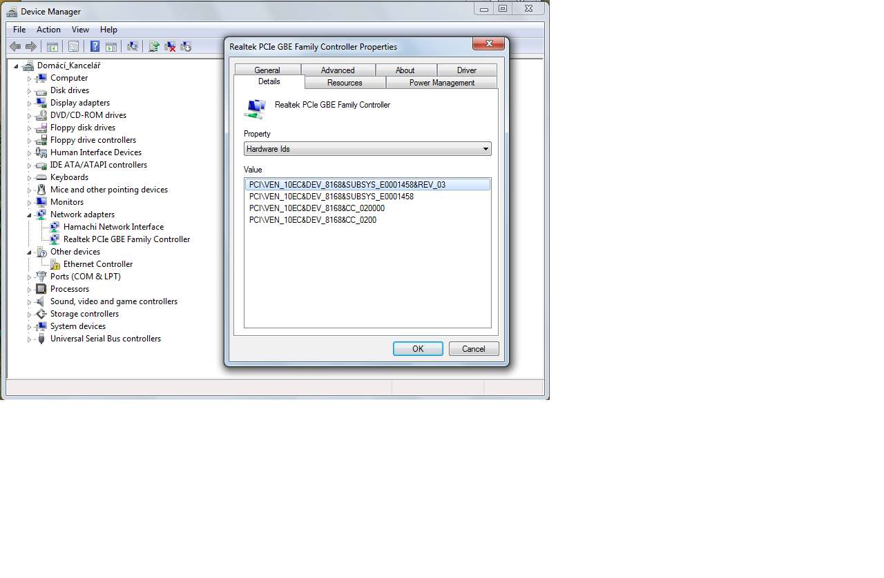

Ve správci zařízení je napsaná Realtek PCIe GBE Family Controller. Tu jsem na netu hledal, zkoušel jsem asi dva ovladače, ale bez výsledku.
Re: Odinstalovaný ethernet controller
Realteků jsou mraky. Potřebuješ přesný název. Zkus lavalys everest a jeho detekci. Najdi si papíry a CD od sí´tovky. Zjisti ID hardwaru a zkus najít podle něj. dej sem screen ze správce zařízení rozkliknutý na síťových zařízeních.

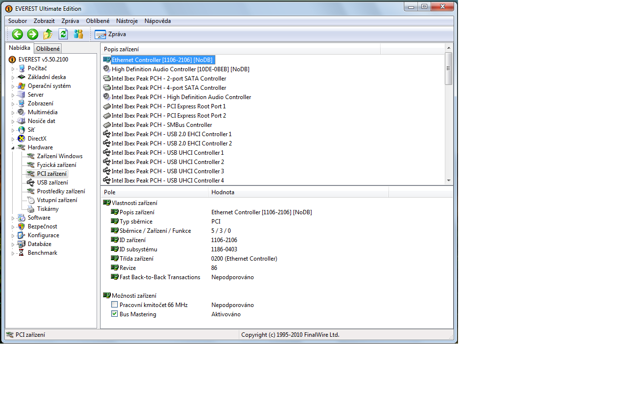

--- Doplnění předchozího příspěvku (09 Lis 2014 13:00) ---
Tady jsou ty síťovky. Jaké to ID bych měl do googlu hodit? Zkusim pak ještě ten Everest. Zkoušel jsem nanstalovat Aidu, jelikož je free, ale hodila mi BSOD při detekci HW.
No jasně. Ten realtek nainstalovaný v systému máš. Tedy LAN do integrované karty by měl chodit. Ten druhý ethernet chybí.

No LAN do integrované karty na základní desce nechodí, protože mi ho pravděpodobně odpálila bouřka. To znamená, že tam vůbec není nainstalovaný ovladač té externí síťovky?
přesně tak.

ITCrowd píše:Potřebuješ přesný název. Zkus lavalys everest a jeho detekci. Najdi si papíry a CD od sí´tovky. Zjisti ID hardwaru a zkus najít podle něj.
Potřebuješ ovladače pro tu dedikovanou síťovku (co je ve slotu).

Tady je ta síťovka vidět, ale vypadá, že nemá název. Dole je ještě pak ten realtek. Co tedy v googlu hledat? To ID?
Co ti to ukáže na ID hardwaru?
