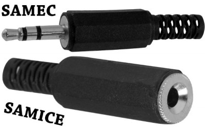

Na okraj – jack to opravdu není a nemůže to tak být označováno; říkat tomu jack je stejný nesmysl jako cédéčku kazeta.
Jack je tohle:
Co je ale podstatné: K čemu a jak se to pokoušíš připojit?
