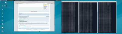

Snad ten "Traceroute" pomuze. Jinak pingovani bych rekl,ze je +- stejny mozna o neco horsi, ale rozhodne tu nemam "request timed out" nahodou nejaky program typu PingPlotter na Linux bys nevedel? Rad bych dokazal simuloval stejny proverovani? Nerad bych preinstalovaval winy jen proto, abych zjistil, ze to bylo zbytecne (kdyby jsi rekl reinstaluj winy). :]

Re: Vysoký ping a občasný packet loss
Nahoď tam ping jen na 192.168.1.1
Dodatečně přidáno po 2 minutách 24 vteřinách:
Případně i ping na 10.15.72.77

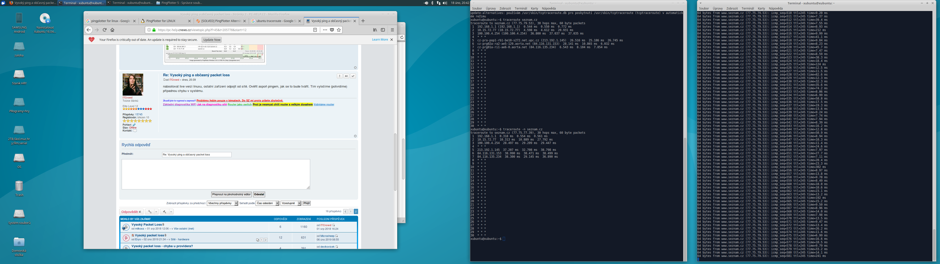

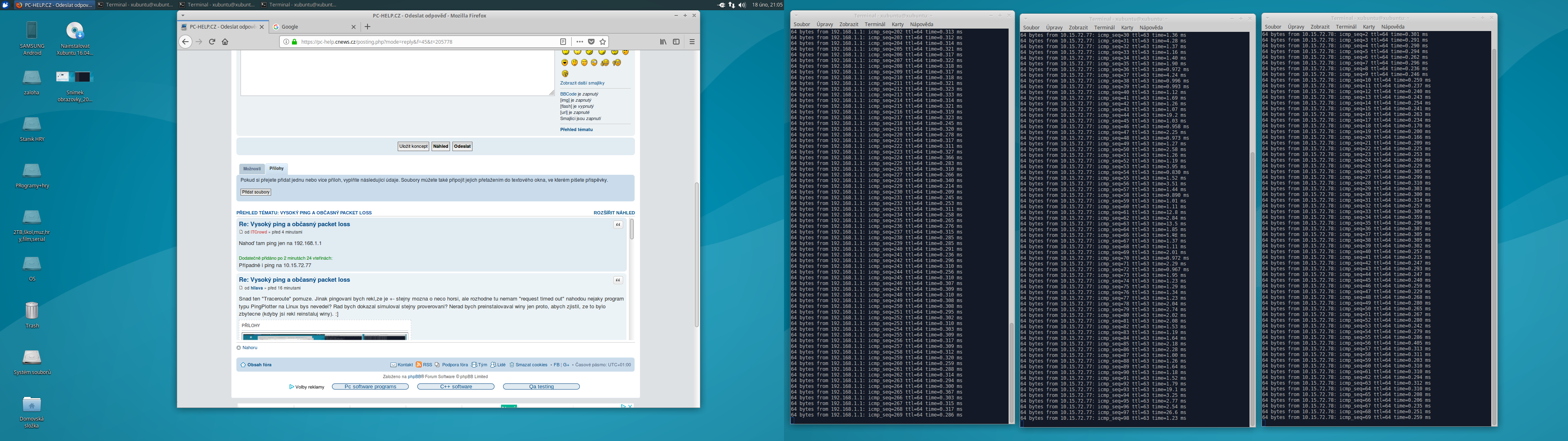

Tak vidíš sám, že linux je v pořádku. Zkus to ještě ověřit pingem ve woknech, měl by být vidět rozdíl.
Za anténou je to u WiFi (ping na seznam) vždycky špatné, tam to kolísá normálně.

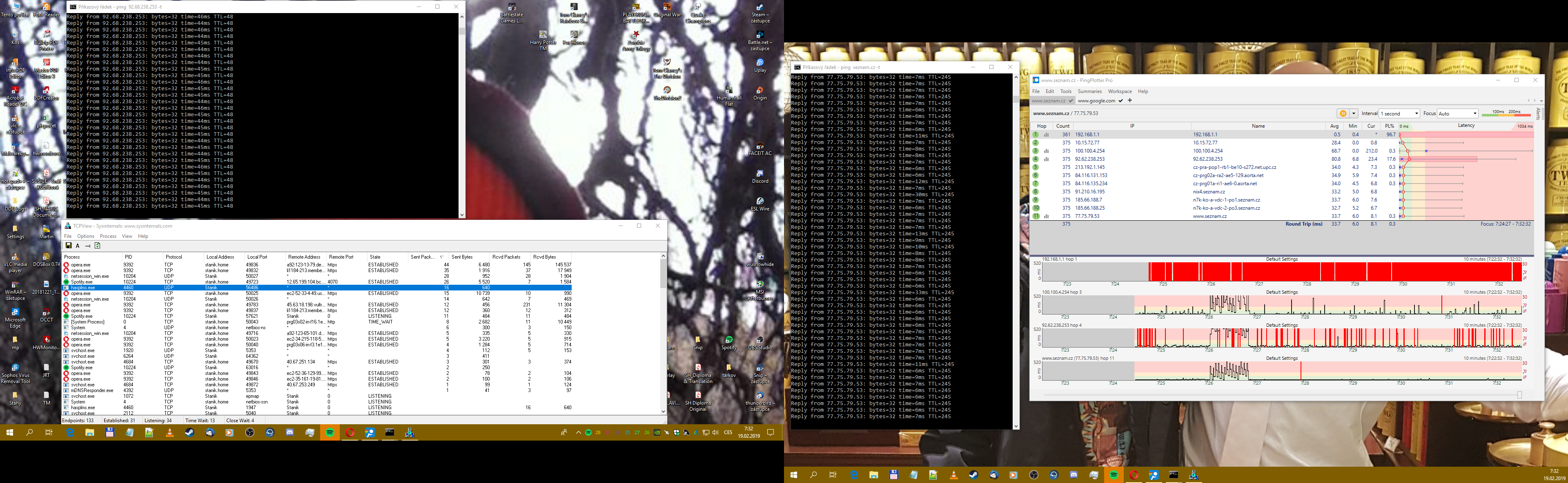

edit: tak jsem právě dostal "Request timed out" :D permoníka asi vypálím.
edit2: vysoky ping opet zde zas na chvili, takze rada zni, preinstalovat Winy?

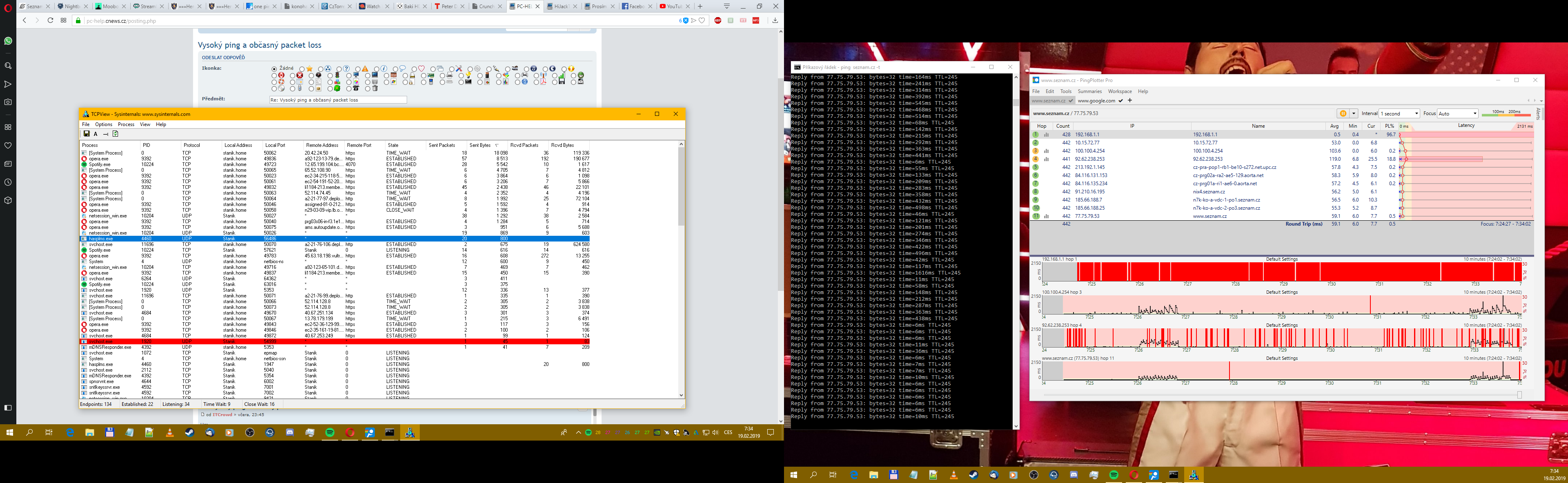

V noci jsem koukl do sekce HiJackThis, podle navodu pro uživatele jsem pár věci doopravdy odblešil (malware, jeden trojan). Nicméně problém stále přetrvává. Přemýšlím, že se podívám ještě do routru, jestli tam je vůbec nastavený nějaký firewall nebo nějaka ochrana.
2. snímek akorát během psaní se zvýšil ping a nestihl jsem určit, jaký problem by to mohl být.Ani na jeden [system process] nešlo zobrazit detaily.
[System Process] nezobrazíš, tomu se wokna brání :-)
Nicméně testnul jsem to, a obvykle je navázán na localhost (ten samý počítač). U tebe komunikuje venku s IP 20.42.24.50, což je aktualizační server mrkvosoftu.
Takže vyčkej, nech projít všechny aktualizace a uvidíme.
