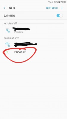

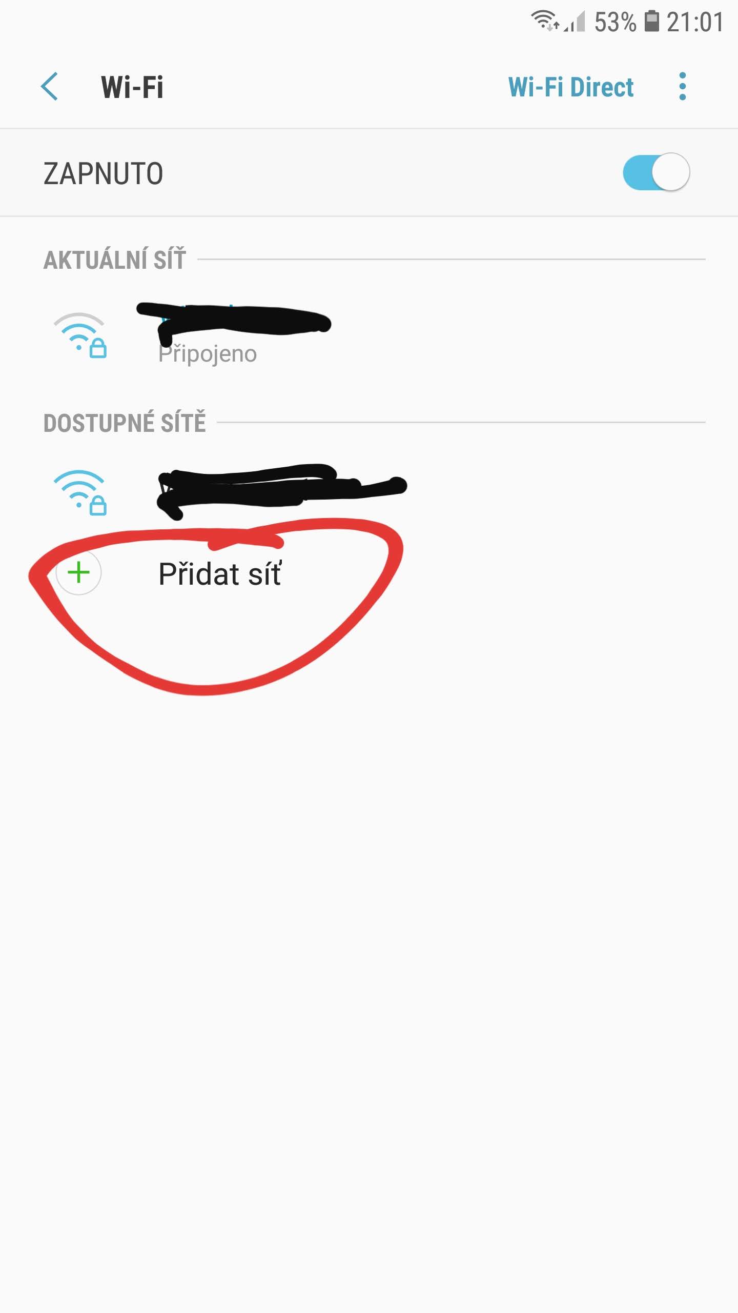

Příspěvek od RIKI22 »
TRNX
Příspěvky: 598
Registrován: 27 bře 2017 21:22
Re: připojení k síti
Příspěvek od TRNX »
A zkoušel si se k té síti připojit ručně? Někde bys měl mít v telefonu možnost přidat síť.
Zkus jiný telefon, který k WiFi ještě připojen nebyl. Je docela možné, že wifi nevysílá SSID. Pak by mělo pomoci ruční připojení, jak píše TRNX.
Zkus telefon připojit k jiné wifi síti.
