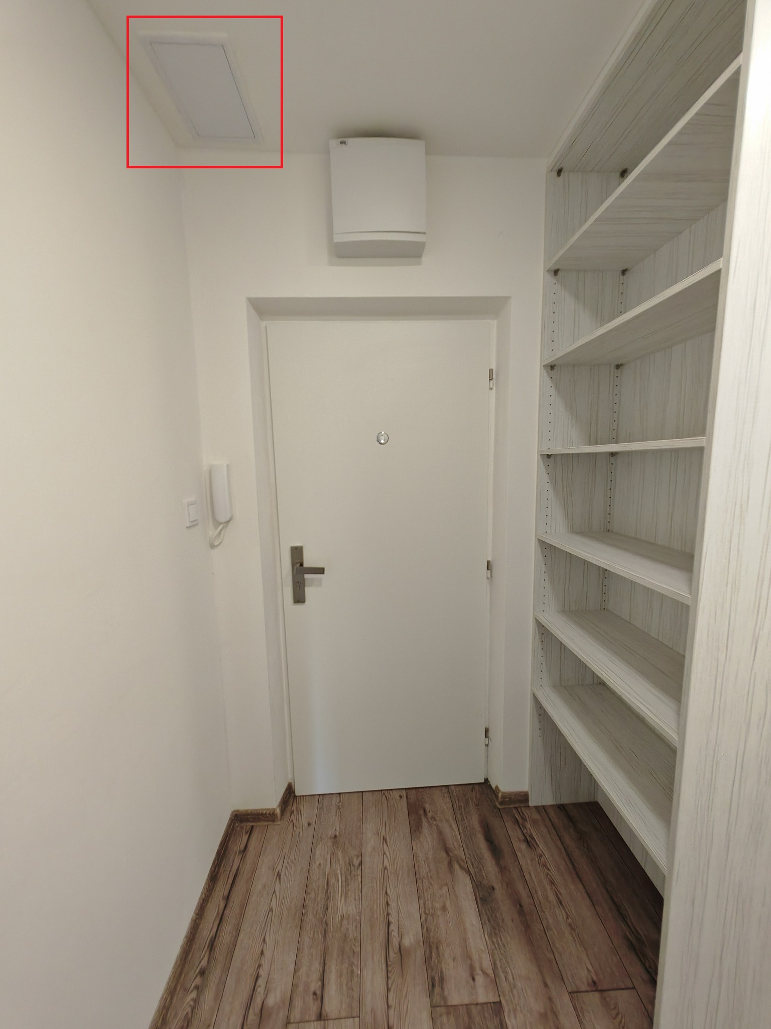

Zdravím, řeším problém s internetem. Stěhuji se do nového bytu a problém je v tom, že od routeru nejsem schopen vytáhnout ethernet k místu, kde bude PC. Potřebuji to tedy vyřešit bezdrátově přes Wi-Fi s tím, že router bude v chodbě a vedle chodby bude v místnosti PC, tzn. v cestě bude jedna stěna s dveřmi a vestavěná skříň + strop ze sádrokartonu, nad kterým bude router (snížený strop) viz foto pro lepší pochopení. S tím, přes co všechno signál půjde neudělám nic, takže to prakticky nemusíme řešit - stejně to neovlivním a když to negativně ovlivní signál a rychlost, tak zkrátka bohužel. Přesto chci vytvořit ale aspoň ideální podmínky v tom, v čem můžu. To je router a Wi-Fi karta. Moc tomu nerozumím, a tak se obracím na vás. Rozumím tomu správně, že pokud mám optický internet s rychlostí 1000 Mb/s (1000 Mb/s rychlost stahování i nahrávání) a chci z té Wi-fi ideálně dostat 1000 Mb/s, tak potřebuji router, který je schopen tuto rychlost předat a také Wi-Fi kartu, která ji bude schopná přijat? Tzn. router např. https://www.alza.cz/tp-link-archer-ax18 ... 680826.htm (klidně doporučte jiný, pokud nějaký jiný poslouží lépe k mým potřebám nebo dává větší smysl) - schopen v 5 Ghz přenášet 1201 Mb/s a k němu např. https://www.alza.cz/pce-axe59bt-d777479 ... 43#reviews (opět klidně doporučte jinou) - schopná v 5 Ghz přijímat 2 402 Mb/s. V tomto případě bych měl být schopen v ideálním případě získat z internetu 100 % rychlost, nebo ne?

I když použiješ Wifi 5GHz, tak se dostaneš maximálně na polovinu. Wifi 5 Ghz je rychlá, ale má problém s překážkami. Navíc pokud je to panelák, tak to bude ještě horší. Wifi 2,4Ghz nějaká zeď moc nevadí, ale je citelně pomalejší - nedosáhneš ani poloviční rychlosti. Takže buď kabel s plnou rychlostí, nebo wifi, ale počítej tak se 400MBs a budeš ještě rád.

Zadne bezdratove reseni neexistuje, take se ti muze stat ze budes rad za 2 MB/s.
Na maximalni rychlost bys musel byt na samote v lese zcela mimo dosah ostatnich WiFi siti a dalsiho ruseni.
Vezmi si, ze okolo muzes mit 1500 cizich siti ktere vidis a dalsich 1000 ktere nevidis, ale budou te rusit.
Natahni kabel nebo pouzij Powerline, bezdrat nebude nikdy spolehlivy.

@WolfGunCZ - Chybí tu informace, co je za tím stropním krytem, kde předpokládám chceš umístit router. Je tam zásuvka 230V a přívod internet; jaký - ethernet RJ45 zásuvka/kablík?
Pokud je tam zásuvka 230V a připojení kabelu RJ45, který počítáš připojit do WAN portu routeru, stálo by za zkoušku koupit na eshopu Powerline adapter/pár, který zvládá 1000Mbps a převést linku po rozvodu 230V do obýváku. Router si umístíš tam. Do 14 dnů můžeš vrátit.
Nevýhoda umístění ve sníženém stropu - špatná ventilace.
