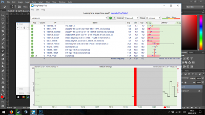

Je tu jeden machr ItCrowd, který si toho určitě všimne a bude po mně chtít screen z pingplotteru, je tomu tak? :D Už na tom dělám.
EDIT: Tyto problémy se ukazují hlavně k večeru, teď jsem zkoušel pingplotterovat :D a internet zatím bez kolísání, takže screen hodím kdyžtak večer. Jinak co jsem teď tak sledoval pingplotter, tak dost kolísaly hodnoty u ip poskytovatele.

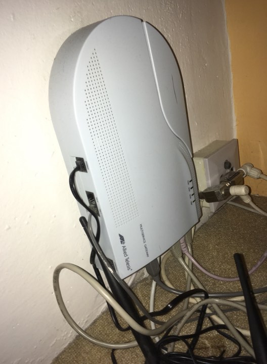

Takhle, jelikož to není moje, tak o tom zas tolik říci nemohu, ale v přioloze ti posílám, v čeem jsou zapojené. Myslím si, že ta věcička je jak na internet, tak na televizi od poskytovatele. Jsou v tom připojeny oba dva routery.
Re: Špatné připojení
Ok. To, co jsi vyfotil je gateway => zároveň router. Vše, co je do toho připojeno, nemá fungovat jako router.
Viz. můj podpis - router jako switch.
Repeater signálu snižuje šířku pásma na polovinu. Tedy změnit heslo na wifi, nechť si soused internet přivede odkud chce.

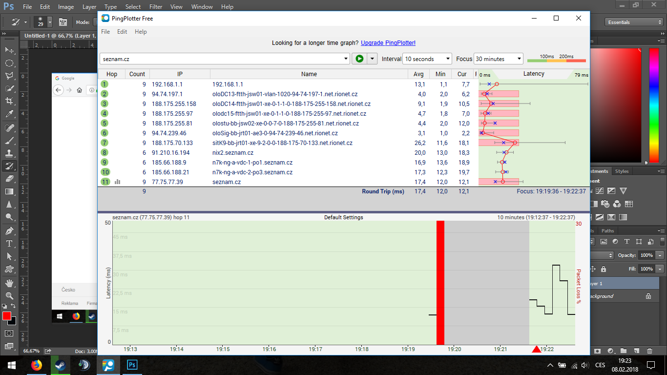

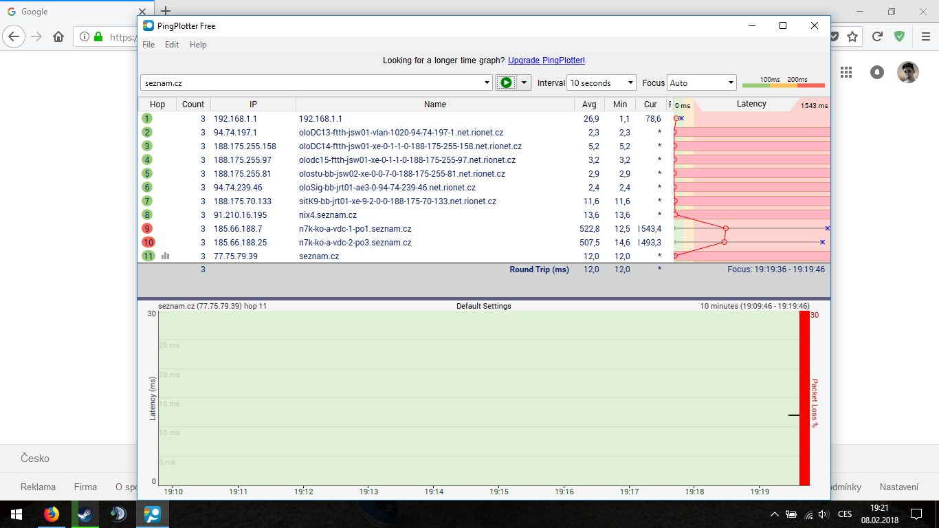

A v příloze zasílám screeny z pingplotteru, v momentu kolísání internetu.
EDIT: ještě podotknu, že v tu chvíli, kdy internet začal kolísat, jsem měl zapnutý i druhé PC, které bylo napojeno LAN přimo do gateway, a tam internet jel v pořádku.
