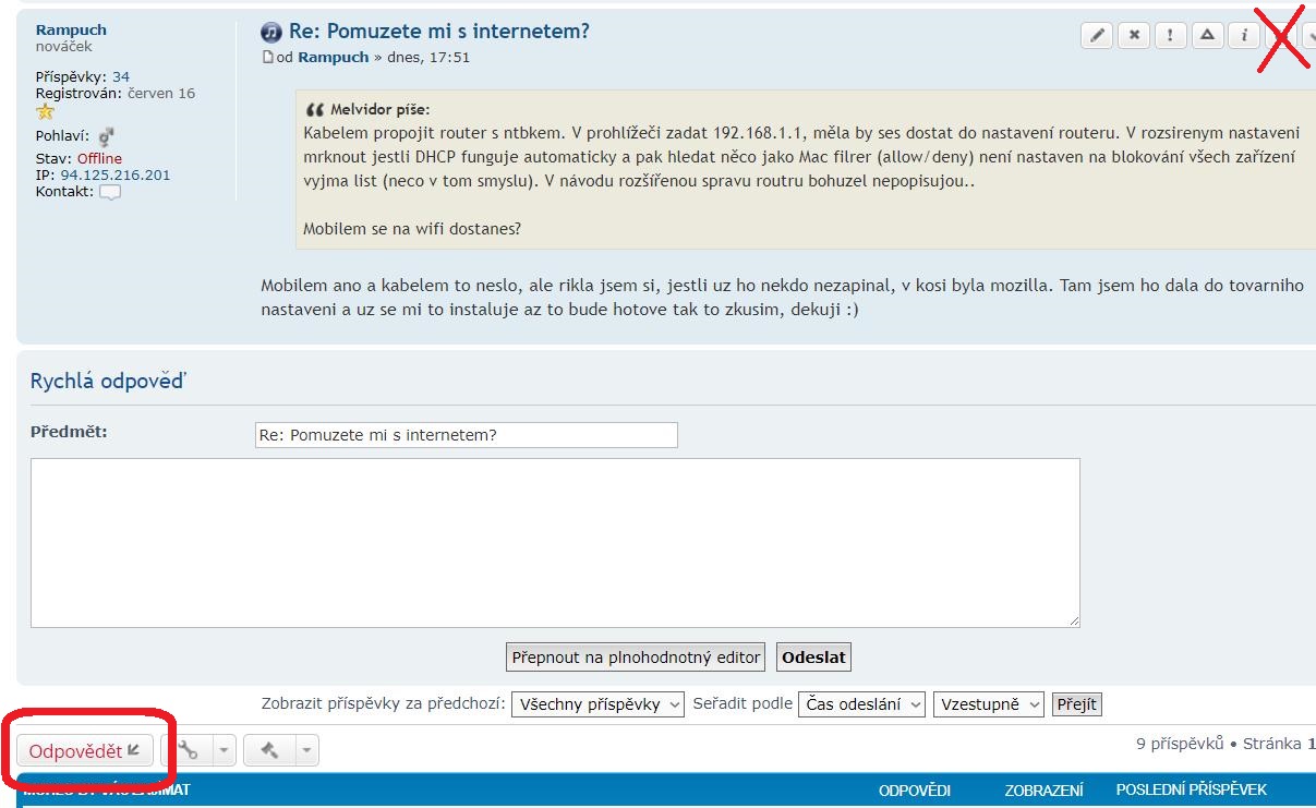

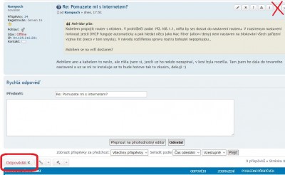

mmmartin
Moderátor
Příspěvky: 9669
Re: Pomuzete mi s internetem?
Příspěvek od mmmartin »
Jen malá technologická: odpověď se vkládá po kliknutí na tlačítko odpovědět, ne na tlačítko Citace. Nebo taky jinak: není nutné citovat v odpovědi bezprostředně předcházející příspěvek.

Martab
Moderátor / člen HW týmu
Příspěvky: 28664
Příspěvek od Martab »
Ten velký bílý čtverec je tam určitě taky, stačí použít jej a pak dát odeslat.
