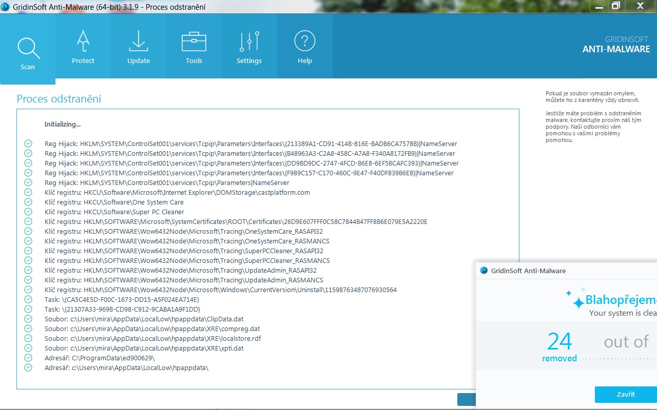

Ahoj, prosím o pomoc.
U mého otce na ntb Dell LATITUDE E6410 s Win7 Prof. 64bit. jsem po instalaci Gridin Soft Anti Malware našel 24 hrozeb.
Většina z nich byla doporučena do karantény, některé na opravu a některé na odstranění.
Byl tam i Trojan (ne ten herec :-D) a po provedený doporučených akcí a restartování ntb nelze zobrazit žádné aktivní sítě.
Stále probíhá Identifikace.Připojení k wifi routeru je funkční, ale k internetu ne.Ping nefunguje a je to na 100% v compu, protože na té samé wifi jsem druhým ntb bez problémů připojený k netu.
Prostě minimálně jeden z těch nakažených souborů za toto může resp. jeho odstranění nebo karanténa za to může, ale nevím který.Přikládám obrázek se seznamem těch napadených souborů.
Po obnovení z posledního bodu obnovení internet normálně jde, ale je to zavšivené a jakmile tam nainstaluji Gridin..... a "vyřeším" nalezené problémy přestane to fungovat vždy.
Ovladače všeho jsou
aktuální, registry jsem zkoušel opravovat přes cmd a našlo to poškozené a některé to opravilo a některé nelze opravit.Chytrálci co si tady chcete honit triko nad tím, že jsem nedal dost info apod. jděte rovnou někam na rady typu chyba je mezi židlí a klávesnicí nejsem zvědavý. Prosím o radu někoho kdo ví o co jde a jak toto napravit.

Příspěvek od RIKI22 »
Pozrel si sa pri nefunkčnom stave aj do Správca zariadení , či tam nieje problém v položke Sieťové adaptéry ?Prečo to neskúsiš odstrániť cez napr.https://www.malwarebytes.com
