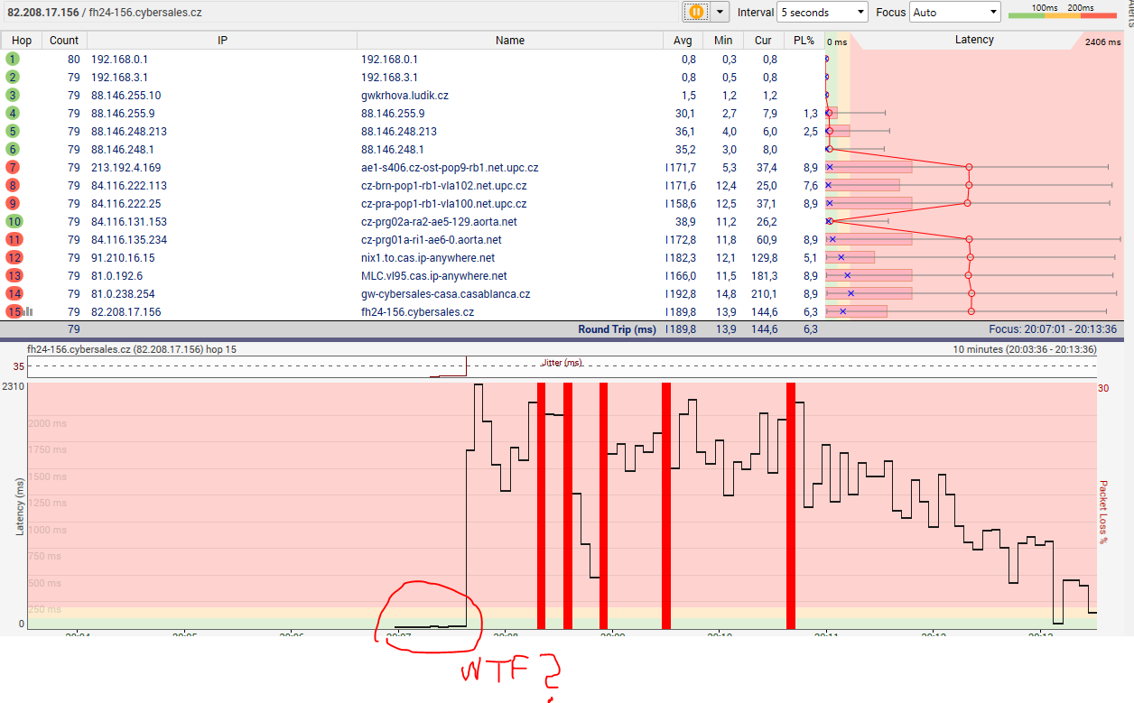

Zdravím... Mám takový problém.
Bydlím na vesnici a internet máme bezdrátový... Internet kdysi stál za prd, kdy bylo třeba období, kdy internet nešel pod 100ms, ale zase na druhou stranu býval i občas dobrý. Nedávno nás navštívil technik našeho providera kvůli výměně přijímače. Internet se o dost zrychlil z 8 mb/s na 25. Jenže když teďka hraju (ano jsem vášniví hráč XD ) tak internet má ,,záseky, skoky, spiky,, kdy třeba za minutu dosáhne odezvy 1500 ms a pak se opět vrátí.. Má různé intervali.. Trochu tomu rozumím, takže si dokážu představit co se děje... ale nevím kde může být problém. Jinak agregaci máme 1:10 a provider se ručí za 80% maximální rychlosti (což je něco kolem těch 25 mb/s). Modem máme na půdě ten zapojený do routru odkuď vede kabel do switche, kde se rozvádí do počítačů. Je možné, že takhle se projevuje těch 20 % (těmi skoky, což je celkem otravné) Pokud je to tedy tarifem a ne hardwarem, tak bych se chtěl zeptat, jestli připojení 10 Mb/s při agregaci 1:1 by bylo výhodnější.
Předem děkuji za rady, nápady, pomoc...
Naposledy upravil(a) Quantit dne 06 čer 2017 21:08, celkem upraveno 3 x.
Re: Internetové připojení ,,skáče,,
Odshouhlasil jsi pravidla, kde je jasně psáno, že se obrázky dávají sem, jako příloha. Sám bys přece taky neklikal na odkaz, který může vést bůhvíkam a schovávat se pod ním bůhvíco.
A k tvému problému - v mém podpisu najdeš návody na diagnostiku sítě. Pečlivě projdi a pročti. Dej sem screen z pinglotter.

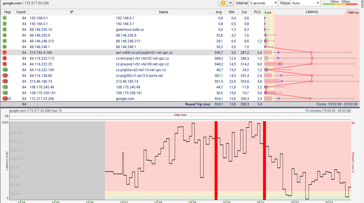

Výsledky měření v PingPlotter.
Dodatečně přidáno po 2 hodinách 7 minutách 41 vteřinách:
Z Jiného serveru... Ping ani neklesá :/
Ve všech případech je problém mezi IP 88.146.248.1 a 213.192.4.169. Tam začínají komplikace. Je to tedy dotaz na tvého providera, problém je pravděpodobně někde mezi ním a poskytovatelem jeho služby.
