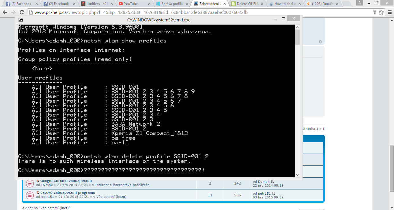

Potřebuju smazat všechny ty SSID-001 -------- jenže to nejde, ani ten Bara_Network 2. Myslím, že to je tím, že tam je mezera, mezi slovy a číslem, nevíte někdo jak postupovat? Jinak další profily bez mezer se smazali hned. Myslím, že jsem něco někde pokazil.
Příspěvky: 11144
Re: Zabezpečení wifi
Mezery je treba uzavrit do uvozovek. "BARA_Network 2"

Podařily se mi smazat všechny profily. Děkuji, ale nyní nastal nový problém. Při zadávání nového hesla v kartě zabezpečení, ve vlastnostech stavu bezdrátového připojení, se vytvoří nový profil, ale heslo se neuloží a nevytvoří - Síť má "nový" profil, ale opět bez hesla. Když rozkliknu Stav sítě Ethernet tak se mi ani neukáže bar, s Vlastnostmi připojení.
