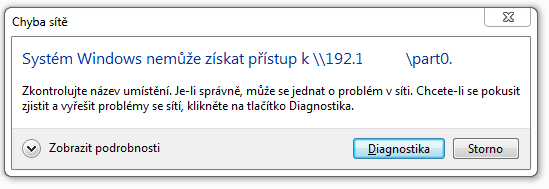

Zkus tam dát \\192.168...\part0

Vypíše to "systém windows nemůže získat přístup k...
Re: "Bezpečné" cloudové uložiště
a vyskočí dotaz na heslo? Jestli ano, vlož jméno a heslo, které používáš pro vstup do administrace routeru.

Ne vyskočí jen toto okno
Ale router už flešku vidí, což je minimálně pokrok :-)
