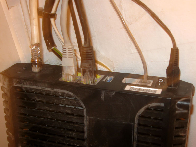

Mam doma internet od UPC a používám jejich modem. Nedávno jsem si pořídil mobil THL T11. Překvapilo mě, že signál v pokoji se pohybuje na velmi nízké úrovni, blížící se nule, že lepší je používat mobilní připojení, jenž je však omezeno FUP. V jiných prostorách s wifi mám plny signál a internet běhá svižně. Navíc spolubydlící VR vedlejší místnosti, má taky mizerný signál. Proto bych vyloučil vlastní mobil, jelikož se nabízí, ze je znečištěný či poškozený kontakt, jelikož anténa wifi a GPS je na zadnim krytu přístroje. Pokoj od modemu odděluje jedna sádrokartonová příčka a 60cm cihlová zeď. Mezi modem a místem, kde ho nejčastěji používám jsou tak 2-3m. Je to "vlastnost" tohoto modemu, nebo je neco špatně nastavené? Externí anténu nemá - žádný "klacek" z něj' netrčí. Pokud by to byl "správný " stav, tak bych chtěl použít nejspíš nějaký opakovač či acces point, jenž bych připojil k domácí LAN. Takže bych případně nějaký chtěl doporučit.

Jenže podle odkazu, který jsi dodal by z něj "klacek" trčet měl. Nebude náhodou tohle ten problém?

Tak se na nej ještě jednou poradně podívám. Možná je anténa v zákrytu a není jen vidět. Nemám ho zrovna dobre přístupný. Je ve 3m ve výklenku nad lednicí. Dost možná je anténa jen povolená v konektoru.

Tak jsem se podíval pořádně a "klacek" tam není, jelikož mám modem Cisco EPC 3925.
Re: Mizerné pokrytí bytu kabelovým modemem s wifi
Zkontroluj nastavení WiFi, zda tam nenajdeš nastavení síly signálu - někde v mW, někde v %. Zkus přidat. Jinak zavolat do UPC, sdělit problém a chtít jiný modem.

Tak jsem hledal nějaké mechanické tlačítko či kroutítko. Nenašel jsem nic. Procházel jsem se i v nastavení modemu, ale netuším, pod jako položkou se to tam (pokud to tam vůbec je) najít.
Mechanicky to není vůbec. Buď je to ukryto v nastavení WiFi, nebo to nejde.
Pokud to nikdy dřív nefungovalo, pak je to vlastnost modemu. Pokud ano, pak je možná po WiFi kartě routeru. V tom případě budeš muset koupit Access Point.
