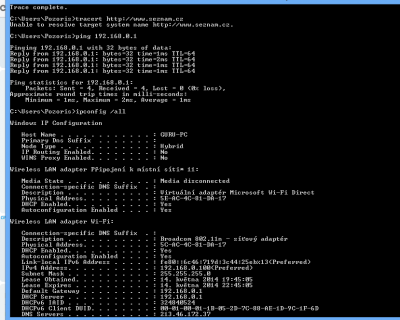

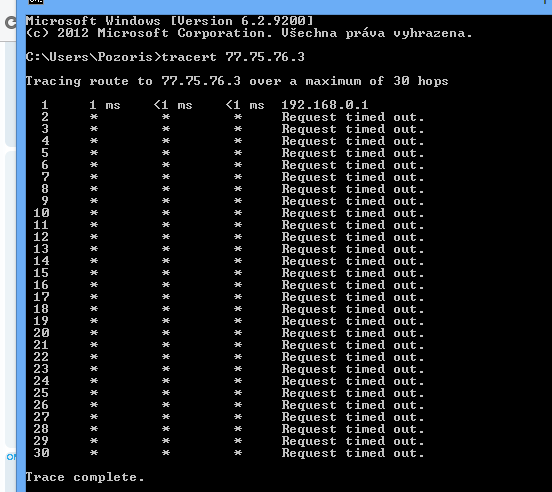

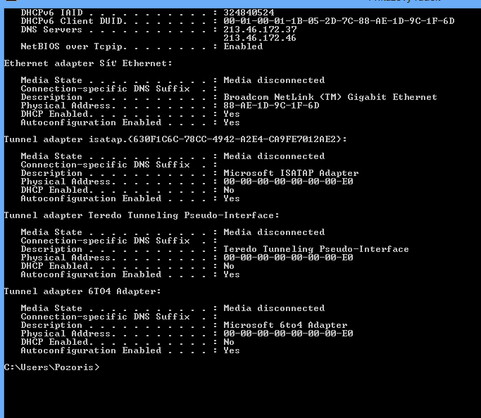

V případě výpadku spusť příkazový řádek a zde zadej "tracert 77.75.76.3" a "tracert http://www.seznam.cz". Dále "ping" na IP routeru a "ipconfig /all". Screeny dej sem.

Tak výpadek tentokrát nastal po cca hodině používání. Zase načítání načítání a "omezeno". Přikládám dané screeny, jak si mi řekl.

To vypadá na zásek mezi modemem a routerem. Každopádně na routeru je to v pořádku. Jaký máš tarif? Tedy jakou rychlost? Nastavené máš vše správně? Když zkusíš PC připojit kabelem k routeru - je internet funkční?
